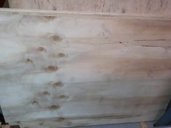

ich sehe da auch einfachstes Verpackungssperrholz.
Für Regale und ähnliches funktioniert das schon, bei entsprechender Konstruktion.

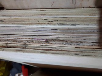

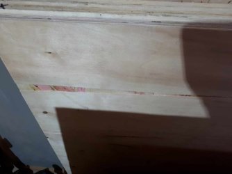

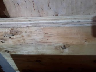

Hallo mars85,
eigentlich bemühe ich mich bei derlei "Welche Holzart ist das?-u.ä.-Diskussionen" raushalten. Weil man sich durch solche Bilder dermaßen in die Nesseln setzen kann.
Offensichtlich schaffe ich zuerst erwähntes gerade nicht...
Für mich ist das Pappelsperrholz in wirklich unterer Verpackungsqualität. Trifft das zu, ist es sehr sicher nicht WBP.
Warum?
Nadelsperrholz hat für mich üblicherweise dickere Schichten, insbesondere Deckschichten. Der Aufbau auch bei C/C ist zumindest etwas gleichmäßiger.
Sowohl Elliottis Pine als auch Pappel haben jeweils einen sehr charakteristischen Geruch. Geruchsinternet gibt es aber noch nicht...
Kann man das für Werkstattmöbel verwenden?
Versuche es mal zu verarbeiten. Schneide das Material mal zu, schraube mal ein ein Probe-"L"oder "T" zusammen. Halten die Schrauben, oder flutschen die Köpfe durch das Material? Ist ein Fachboden tragfähig?
Ausprobieren, dann weißt Du es.
Gruß, Andreas
