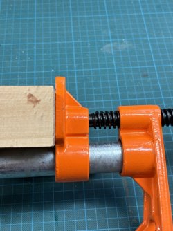

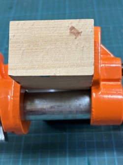

Hallo Leute!
Ich habe mir mittlerweile die Pony-Clamps besorgt. Wer hier davon schreibt, daß diese Zwingen tadellos funktionieren, hat entweder keinen Anspruch an vernünftiges Werkzeug oder seine Zwingen sind anders konstruiert!
Da funktioniert eigentlich garnix - zumindest nicht vernünftig!
Die Backen spannen nicht parallel, das Werkstück hebelt auf und die Keil-Elemente machen bei vernünftigenm Anziehen die Grätsche. Das Zeug geht zurück an den Händler und ich geb ein bisschen mehr aus und kauf was vernünftiges!
LG Christian

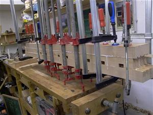

von "Pony"-Zwingen hattest Du doch berichtet, hiesige Empfehlungen gehen häufig in Richtung Westphalia unendliche Zwinge oder engl. Selbstbaurohrzwinge oder gleich zu Bessey.
Mit ersteren habe ich schon vor 20 Jahren Hobelbänke verleimt:
Gruß Dietrich

Was heißt, "machen die Grätsche" - sind sie zerbrochen? War alles gut gefügt?
Ich legte zuletzt Rundstäbe an die Backen, das ging gut.
Bei manchen meiner Zwingen musste ich das Gewinde nachschneiden lassen.
Für meine Zwecke reichen sie.
