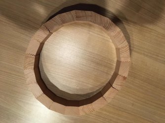

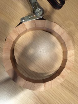

ich habe mal versucht einen Ring mit einem Spitzverleimfräser herzustellen. Im ersten Versuch kann man sehen, dass dort ein großer Winkelfehler vorliegt, gemessen hatte ich mit einem Neigungsmesser zwischen Fräser und Gusstisch.
Das sollten 9° sein, habe jedoch mit einem digitalen Winkelmesser am fertig gefrästen Werkstück nachgemessen und dieser zeigte mir 9,3° an. Also habe ich anschließénd den Fräser relativ zu sich selbst mit dem Neigungsmesser um 0,3° verstellt und anschließend das Ganze nochmal gemacht. Dabei kam der zweite Ring raus.
Meiner Meinung nach ist hier der Knackpunkt die Messung am Probestück zur Korrektur. Mein Standard Winkelmesser kann halt an so kleinen und schmalen Werkstücken den Winkel nur bedingt genau messen.
Wenn ich den Winkel vom Probestück zuverlässig und genau messen könnte, besser als mit meinem Winkelmesser, sollte ich diesen Fehler noch besser korrigieren können. Der Neigungsmesser ist meiner Meinung nach dafür sehr gut geeignet, da sehr genau nur kann ich damit nur mühsam den Fehler ermittelt, bzw. eigentlich gar nicht.
Kennt hier jemand eine Methode, um den gefrästen Winkel von einem so kleinen Probestück wirklich genau zu ermittelt? Gerne auch ein Messgerät? Ist da ein analoger Winkelmesser von guter Qualität ggf. besser?
Danke für Tips

:emoji_thinking: 9,3° x 2 x 20 Stückchen = 372°
9° x 2 x 20 Segmente = 360° - irgendwie komisch.

Mit einem Tip für dein gesuchtes Messwerkzeug kann ich dir nicht weiterhelfen, allerdings würde ich sagen, dass sich bei so vielen Elementen mit so vielen Fräsungen sehr viele Ungenauigkeiten einschleichen können. Wenn du bspw bei einem Teil den Druck beim Fräsen etwas anders aufs Werkstück gibst, oder ein kleiner Span unter dem Werkstück auf dem Gusstisch ist, dann hilft dir die genauste Messung nichts mehr.
Ist das Teil von den Dimensionen so kritisch, dass du nicht am Ende die letzten beiden Teile durch nachfräsen einpassen kannst?

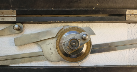

Kann dir den Rat geben, einen analogen Winkelmesser mit Nonius zu verwenden. Digitale sind für den Hausgebrauch, und wohl für solche Messungen nicht sonderlich gut zu verwenden (Industrieverwendungen sind privat kaum gut bezahlbar)
...ich hab' meinen vor Jahren bei kleinanzeigen für vielleicht 'n Zwanni gekauft.

ich beschäftige mich seit langem mit Segmentringen und es ist mir noch nie gelungen, 12 Segmente zu einem fugendichten Kreis zu bringen.
Im vorliegenden Fall sollen nun gar 40 Kanten zu einen geschlossenern Ring verleimt werden.
Das halte ich für nicht machbar.
40 mikroskopische Toleranzen summieren sich nun mal zu einem dicken Ding.
Meine Abhilfe:
Ich verleime zwei Halbkreise und korrigiere sie am Tellerschleifer.
Oder ich stelle neben meinen 12 Segmenten einige zusätzlich her, deren Winkel eine Winzigkeit größer oder kleiner ist und tausche dann aus.
Eine Winzigkeit ist dann bei mir, daß ich de Winkelanschlag um die Dicke einer Spielkarte verändere.

Foto kann ich momentan leider nicht liefern... da brauche ich erst mein liegen gelassenes Handy wieder. :emoji_wink:
...fast vergessen.
EDIT: Ich hab' das Ding seinerzeit für'n Zwanni oder so als Beifang mitgenommen, weil ich Spaß Freude an solchen Retrodingen habe.
Für Holz genutzt habe ich das genau einmal... um falsche Gehrungen anzuzeichnen.
