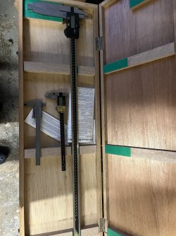

Ingo, ich habe meinen damals in der Lehre (1968) auch selbst kaufen müssen. Funktioniert noch, aber ich nehme ihn schon paar Jahre nicht mehr. Fällt mir schwer, ihn abzulesen.
Wolfgang
