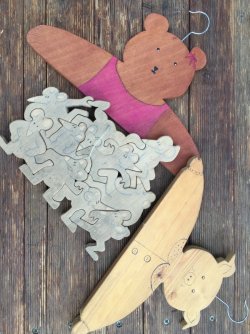

Angefangen hat das alles damit, dass ich mir vor einiger Zeit eine Dekupiersage gekauft habe, weil ich Laubsägearbeiten machen wollte. Dann hab ich aber festgestellt, dass mir das zu einseitig ist, weil man mit den Sachen (wenn man kein Gartenbesitzer ist) außer zu den Festtagen wie Weihnachten oder Ostern überhaupt nichts anfangen kann,
Toll, was du so machst, aber der Einschätzung, eine Dekupiersäge wäre eine Maschine mit geringen Nutzungsmöglichkeiten, möchte ich doch vehement widersprechen. Ich halte viele Kurse, bei der die Supersäge die Hauptarbeit macht. Hier ein pasar Beispiele:

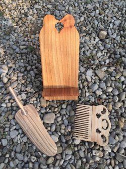

Hallo Melanie
Sehr schön. Darf ich mal nachfragen, worauf man beim Bau von Kämmen achten sollte und welche Hölzer geeignet sind?

Wollte den Thread nicht kapern, aber meine Dekupiersäge fühlte sich düpiert...
Also - für Kämme nimmt man am besten festes, gerades Holz mit einer ansprechenden Färbung, z.B. Obstholz.
Ausserdem empfiehlt es sich, im Griffbereich eine Querleiste anzubringen oder Furnier aufzuleimen, um die Bruchgefahr längs der Fasern zu verringern. Für die Zeitschrift Holzwerken habe ich in den letzten Jahren zahlreiche Artikel geschrieben, die sich mit der Supersäge am besten realisieren lassen. Ich möchte sie in meiner Werrtkstatt nicht missen...

Vielen Dank. Damit kann ich meine Frau bestimmt glücklich machen. Ich steh gerade etwas auf dem Schlauch. Was ist das für ein Teil links vom Kamm?
