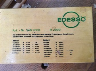

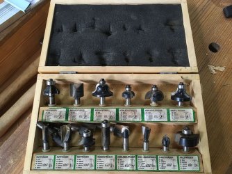

Mitglied 67188
Das Edessöset mit Grundschneiden für um die 20 Euro habe Ich auch.
was ist denn das für eins?
Meins hat vor Ewigkeiten schon ≈ 40,- gekostet.
Egal, hat sich schon 10-fach bezahlt gemacht...
möchte ich nicht missen so ein Set.
Für größere Arbeiten wird zielgerichtet gekauft.
