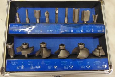

Neuigkeiten und mal ein Bilder Vergleich:
hier mein "alter Satz von Fischer Qualitätswerkzeuge - Germany.
Angeblich aus Deutschland, aber alle Fräser haben zöllige Maße von Radien etc.

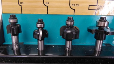

Dann kam gestern der ENT Satz aus Kleinanzeigen.
Das Köfferchen war außen bischen staubig, innen sieht man ein paar Krümel, aber ansonsten bin ich mir ziemlich sicher, dass alle Fräser noch im original ENT Öl ihre Füße baden.
Es sind alle noch ölig und ich sehe bei keinem Gebrauchsspuren.

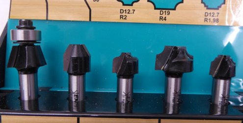

Bis auf einen einzigen bad boy:
der wurde wohl mal benutzt und entweder gerbsäurehalter (Eiche) Staub nicht entfernt oder er ist so angerostet.

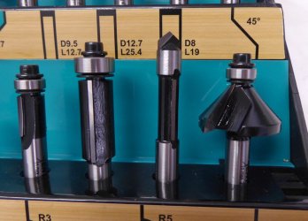

Der Fräser aus vorletztem Bild rechts (D8, L19), wofür ist der ?
Ein 8 mm Lochbohrer kombiniert mit einem 8 mm Bündigfräser ohne Lager ? Vorne Bohrspitze, dann rund, dann eine Schneide
Das ist ein Bündigfräser mit dem du von oben eintauchen/durchbohren und anschliessend die darunterliegende Kontur mit dem runden Teil unter der Bohrspitze abfahren kannst.
