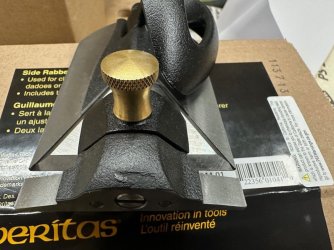

Ich habe mehrere Hobel von Veritas und könnte fast sagen, dass ich sie sammle. Die Verarbeitungsqualität war frühe immer top.
In den letzten zwei Jahren habe ich allerdings drei neue Hobel dazugekauft:
einen Schrupphobel, einen kleinen Einhandhobel mit schräg gestelltem Eisen (Skew Block Plane) und zuletzt einen Seitenfalzhobel.
Beim Schrupphobel musste ich feststellen, dass der Lack an mehreren Stellen abgeplatzt war. Der Händler meinte, das sei nun die (häugite) Qualität und es gäbe keine besseren Exemplare. Ich habe dann denselben Hobel bei einem anderen Händler gekauft und dieser war einwandfrei.
Der Skew Block Plane war einfach defekt. Ich denke, ich habe hier bereits darüber berichtet. Der erste musste zurückgeschickt werden und der zweite Versuch war auf andere Weise noch schlechter. Ich musste die Hobeleisenauflage selbst zurechtfeilen .
Jetzt zum aktuellen Problem mit dem Skew Block Plane.
Ich habe ein Foto beigefügt. Es handelt sich nicht um ein echtes Funktionsproblem, aber es sieht sehr unschön aus. Der Händler sagt, eine Qualitätskontrolle beim Versand sei nicht möglich und er könne mir kein besseres Exemplar anbieten, da Veritas keine bessere Qualität mehr liefere.
Wie sind eure Erfahrungen mit Veritas-Produkten in den letzten Jahren? Hat noch jemand ähnliche Probleme festgestellt oder bin ich der Einzige mit diesen Enttäuschungen?
VG
9.027
Ich würde den Hobel zurückschicken.
Der Hobel, der bei der Verlaufsanzeige gezeigt wird, hatte diese Stelle doch sicher nicht, oder?
Und gerade bei Sammlern kommt es ja auf die optische Erscheinung an.
Ob das ein Problem von Veritas ist oder des Händlers kann ich nicht sagen.
Aber dieser Schaden kann überall passiert sein.

Kann mich da @pedder nur anschließen. Gerade als Sammler will man ja einwandfreie Exemplare in der Vitrine haben. Ich hätte ihn, als Neuware, aber auch als Nutzer zurückgegeben. Die sind ja nicht ganz billig. Gebraucht kann man sowas akzeptieren, solange keine Einschränkung bei der Nutzung vorliegt. Ist das Vorderteil noch abschraubbar für blinde Nuten?
Bevor du ihn wegschmeißt, würde ich mich aber erbarmen und ihn dir unentgeltlich abnehmen :emoji_grin: Frankfurt ist ja nicht so weit.:emoji_wink:

Ach so. Qualitätsproblene hatte ich noch nie bei Veritas. Außer, dass ich ein einziges Mal ein nicht geschärftes Eisen bekommen habe. Ob das jetzt aber ein Qualitätsproblem ist? War aber tatsächlich auch die letzte Lieferung. Hobel habe ich meistens gebraucht erstanden.

Ich habe Gefühl, dass es B-Ware ist.
Ich sende Hobel natürlich zurück. Ich habe bis jetzt so gut wie keine Anwendungen für so einen Hobel. Die Nuten, die zu klein sind passe ich mit Schleifpapier auf einer dune leiste geklebt an. Evtl. bestelle ich den später wieder bei einem anderen Händler. Ich will den haben. :emoji_slight_smile:
@flüsterholz: Ja, die Vorderteil ist abschraubbar.

Please accept my apologies for the side rabbet plane - it is clearly a cosmetic second - and should not have reach a customer as a first. I would be pleased to ship you a new one - please contact me at rlee@leevalley.com with your shipping address.

Hallo Boris,
das Rob Lee Bier auf Deutsch bestellen kann, kann ich bestätigen.
Bitte nimm sein Angebot wahr, ein besseres bekommst Du nicht!

Ich sehe gerade, dass ich Fehler in meinem Post gemacht habe. Es geht jetzt um Side Rabbit Planet von Veritas und nicht um Skew BlockPlane, wie ich geschrieben habe. Das Bild erklärt aber alles.
Ich habe gerade Rob Lee angeschrieben.
Wenn dies wirklich so ist, wie er schreibt, dann bin ich vom Händler leider enttäuscht.

ich kann hier meine persönlich gemachten Erfahrungen mit den Qualitätsproblemen von Veritas Hobeln ebenfalls schildern. Mein seinerzeit erstandener Veritas Flachwinkel-Putzhobel hatte einen deutlich sichtbaren Fehler im Gusskörper. Ich habe den Hobel reklamiert und einen Ersatz bekommen.
Ich hatte meine Erfahrungen bereits im Forum Woodworking.de Ende Februar 2024 vorgetragen:
"Bzgl. meiner Reklamation des Veritas Flachwinkel-Putzhobel mit dem Fehler im Gusskörper, habe ich ein längeres Gespräch mit dem Händler geführt. Dort wurde mir zu meiner großen Verwunderung mitgeteilt, dass die Hobel von Veritas seit der Pandemie nicht mehr die Qualität haben, die sie früher hatten.
Trotzdem wurden die Hobel aufgrund der hohen Nachfrage und schlechten Verfügbarkeit in den letzten Jahren immer teurer. Anscheinend geben die Händler die schlechte Qualität einfach an die Kunden weiter, ohne beim Hersteller zu intervenieren und die mangelhaften Hobel zurückzugeben. Ein Schelm, wer böses dabei denkt. Mehr möchte ich dazu gar nicht sagen."
- und -
"Ich bin jedenfalls von der Firma Veritas extrem enttäuscht. Ich will die Hobel von Veritas nicht verteufeln, aber diese sogenannten Premiumhobel sind aus meiner Sicht für die gelieferte Qualität einfach zu teuer. Leider habe ich das zu spät festgestellt. Mit diesem Wissen würde ich mir heute keine Veritas Hobel mehr kaufen, sondern mein Glück eher im mittleren Preissegment oder bei guten Gebrauchten versuchen."
Wie bereits erwähnt, finde ich es schon sehr enttäuschend, dass ein deutsche Händler die schlechte Qualität aus Kanada einfach an seine Kunden weitergibt. Normalerweise sollte er direkt auf den Hersteller einwirken, damit so etwas nicht passiert und es sollte in einem solchen Preissegment auch nicht versucht werden, den Kunden solche Hobel mit minderer (B-Qualität in Deutschland für teuer Geld "anzudrehen". Ich war jedenfalls von diesem namhaften Onlinehändler sehr enttäuscht, auch wenn der Hobel getauscht wurde.

Die wesentliche Frage ist doch aber ob es ein kosmetischer oder funktionaler Mangel ist. Letzteres wäre problematisch. Ausrutscher gibt es immer mal, sollte aber nicht die Regel sein. Ich habe bisher sehr gute Erfahrungen mit Veritas gemacht.
Gruß, David
Du hast natürlich vollkommen recht. Es handelt sich hier "nur" um einen kosmetischen Mangel.
Es kommt jedoch immer darauf an welchen Anspruch der Einzelne an das gekauft Produkt hat. Wahrscheinlich gibt es auch Leute, die einen Neuwagen kaufen und sich mit Dellen oder Kratzern in der Karosserie zufrieden geben. Das Auto fährt ja einwandfrei.
Ich gehöre jedenfalls nicht zu dieser Kategorie Käufer und erwarte ein einwandfreies Produkt für mein sauer verdientes Geld.
