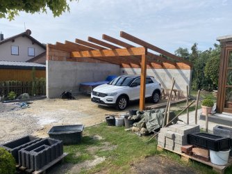

wir bauen aktuell ein Carport(6x6,5m 2 Seiten gemauert). Das Holzgestell selber steht schon.
Jetzt geht´s ans Dach selber. Folgender Aufbau ist geplant von unten nach oben:
Sparren
Rauhspund/Nut und Feder Bretter
Dachpappe bzw. Unterspannbahn
2x Lattung (Trag- und Konterlattung)
Trapezblech.
Meine Frage hierzu:
Reichen 19mm Rauhspund? Oder doch lieber stärker?
Die Bretter selber sollen nur fürs optische da sein.
Sparrenabstand 82-84cm
Vielen dank schonmal
