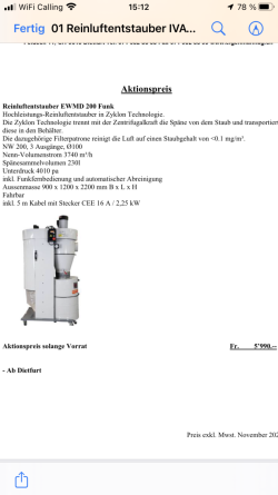

Hi komihaxu!
Ich überlege mir auch gerade eine Höcker R 140 zu kaufen… weisst du wie hoch deine Maschine ist? Und was für nen anschlussstutzen sie hat?
Finde im Internet kein Datenblatt mehr…
Gerade bei #eBayKleinanzeigen gefunden. Wie findest du das?
https://www.ebay-kleinanzeigen.de/s...buttons&utm_medium=social&utm_content=app_ios
Hier der link…
Frage mich halt ob der Aufpreis zu nem Neugeräte für mindestens das 10 fache wert ist.
Dieses Gerät wurde mir vom lokalen Händler empfohlen…
JMM, das Internet kennst du aber schon? Da kannst du simpelste Sachen Googeln.
https://wtp.hoechsmann.com/de/lexikon/5252/vacumobil_r_140
Da gibts das wunderbarerweise das Datenbaltt zu der Maschine. Und ja klar, R140 bedeutet Reinluftabsaugung 140 mm ø.
Rechne gleich einen Satz neuer Filterschläche ein, Kosten werden so bei 15 Euro pro Stück liegen.
400 Euro finde ich für solch eine abgeranzte verrostete uralte Absaugung deutlich zu hoch angesetzt, die ist ca. 30 Jahre alt, aber mit etwas Arbeit sicher wieder zu nutzen.
