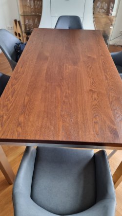

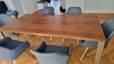

nach einer halben Ewigkeit möchte ich hier unbedingt die Endlösung des Problems vorstellen und mich erneut für Eure Hilfe bedanken. Es ist eine gebeizte Eichenplatte geworden, die die Farbe offensichtlich deutlich besser und gleichmäßiger angenommen hat. Damit haben wir jetzt auch ein höherwertigen Holz und sind sehr zufrieden. Die Farbe ist natürlich Geschmackssache, ich persönlich finde Sie aber super schön weil dunkel und gleichzeitig warm.
Beste Grüße und danke nochmal,
Leonie
