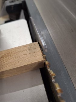

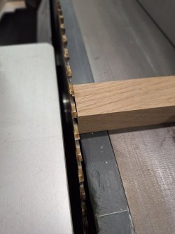

hier einmal mit einem Werkstück mit den Abständen zum Sägeblatt. Hoffe es ist verständlich?
