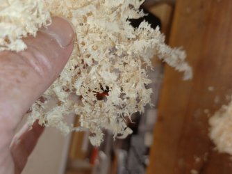

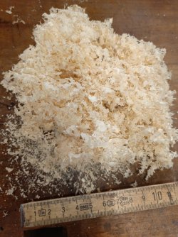

O.K , du hast ja recht . Zurück zur Realität :emoji_cry: . Ich habe gerade mal meine Hobelmaschine mit Fichtenhholz gefüttert . Aus dem Dickenhobel kommen be1 großer Spanabnahme und geringem Vorschub sowas heraus :
Tja , sowas ist mit einer neumodischen Spirelli-Welle nur schwerlich zu erreichen :emoji_innocent: .
Anhang anzeigen 151845 Anhang anzeigen 151846
Ja die sehen doch ganz hübsch aus... Die werden bei meiner Maschine leider nicht so schön. - Aber ich versuche es nochmal mit größerer Abnahme. Und vielleicht kann ich ja auch irgendetwas am Vorschub drehen. Heute kann ich es leider nicht testen, weil ich nicht in der Werkstatt bin. Ich melde mich aber nochmal.

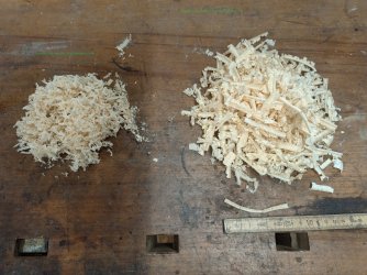

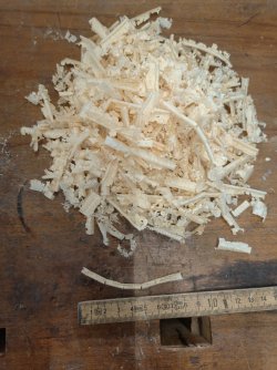

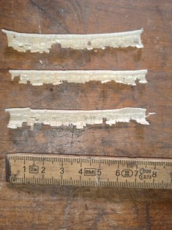

Ich habe ja wie viele andere auch schon bemerken müssen , das das was @IngoS sagt (fast) immer stimmt . Gestern hatte ich da wohl einen Verarbeitungsfehler in meinen sogenannten "Denkzentrum" . Bei meinem gestrigen Versuch hatte ich bei maximaler Spanabnahme (5 mm) mit der geringsten Geschwindigkeit (4m/min) bei meinem stufenlosen Vorschub gehobelt . Heute habe ich mal das Einstellrädchen ganz nach rechts gedreht (16m/min) . Die 4-Messerhobelwelle hat einen Durchmesser von 120 mm . Aus Faulheit habe ich auch keines der Messer ausgebaut . Würde in diesem speziellen Fall wohl auch nichts bringen . Man sieht , das sich die Späne in Hobelrichtung fast kreisförmig aufrollen . Würden die Späne durch weglassen von Messern länger , ging das Ergebnis eher in die Richtung röhrenförmig . Im ersten Bild sind links die Späne von gestern zu sehen (4m/min) , rechts (grob gesiebt) von heute (16m/min) . Kurioserweise ist die zu sehende effektive Spanlänge von 8 cm genau die Breite vom gehobelten Holz . Also länger werden sie , wenn das zu hobelnde Holz breiter ist . Einen Versuch mit der Tischfräse und meinem größten Falzfräser (Durchmesser 150 mm) halte ich nicht für so sinnvoll . Meine Falzfräser haben alle HM-Messer und da werden die Späne doch wohl kleinteiliger :emoji_thinking:
