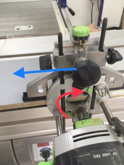

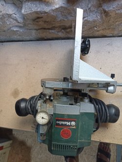

Ich habe so einen Winkelanschlag für meine Oberfräse . Damit geht es auch auf der Baustelle , einen Schallex mit einem normalen Nutfräser einzufräsen . Zur Sicherheit schraubt man sich noch eine kleine Leiste als Zwangsführung an die Grundplatte der Oberfräse . Sowas ähnliches gab es auch mal von Festool . Sonst kann man einen derartigen Winkelanschlag auch selber Bauen .

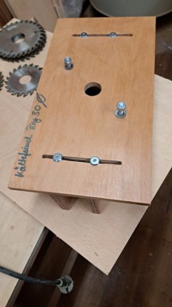

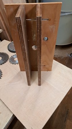

der braucht nur eine 8 mm Nut - wenn der Boden eben ist reicht die kurze Variante mit 20 mm Nuttiefe
mit 3 Tiefenzustellungen ist das mit jeder Oberfräse mit Anschlag machbar -
vorher mit dem Thema Gleichlauf - Gegenlauffräsen vertraut machen damit es nicht schief geht -
Handkreissäge ist für mich keine Option bei sowas - sau gefährlich wenn man da nicht weis was man tut

So hatte ich es anfangs auch probiert . War mir eindeutig zu kippelig . Bin aber auch kein Cowboy :emoji_sweat: . Man fräst ja in der Regel bei waagerecht liegendem Türblatt . Da ist es mit meinem Anschlag und einem 14er Nutfräser stressfreier :emoji_thinking: . Ich habe damit meist die klassischen Schallex (15/30) eingefräst .
