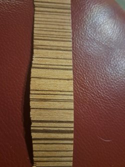

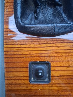

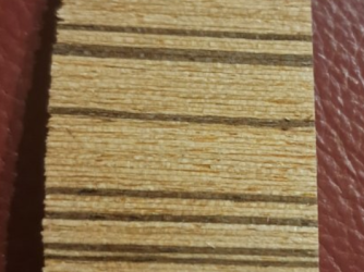

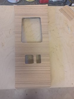

Liebe Forengemeinde, ich habe das Schaltbrett aus meinem Mercedes W124 neu mit Zebrano furniert. Bevor ich das Epoxidharz auftrage muss ich den Farbton anpassen. Dazu habe ich von Clou das Pulver in der Farbe Birnbaum angesetzt und +10 % Mahagoni zugegeben. Ich komme aber nicht auf den gewünschten Farbton. Vielleicht hat das jemand schon mal gemacht und kann mir einen Tipp zur Beize geben.

Beizmusterherstellung heißt probieren, probieren, probieren. Leider.
Am besten ist es die jeweiligen Pulver gesondert anzusetzen und erst die flüssige Beize zu mischen. Die jeweiligen Mischungen genau notieren.
Meist hat man dann einige Gläser oder Becher mit verschiedensten Farbmischungen vor sich von denen dann (hoffentlich) eine passt.
Die Musterflächen sollten die gleiche Vorbehandlung haben wie das Original.
LG Gerhard
4.354
Beizen ist eine Kunst für sich. Normalerweise nimmt man 3-6 Grundtöne je nach Farbsystem und mischt die flüssigen Grundtöne entsprechend verdünnt in kleinen Mengen. Damit testet man sich langsam mit mehr oder weniger Glück an den Farbton heran.
So einfach aus ein paar Briefchen Pulver etwas zusammenmixen dürfte sehr schwierig werden. Frage wenn es gut werden muss nach einem Tischler oder Holzbeizer der es kann. Die Maler schrecken teilweise auch davor zurück weil es eine Stufe schwieriger ist als Farbe mischen.

Ja, ich habe nur die flüssigen Beizen gemischt und immer 10 g Beize Mahagoni den 100 g Birnbaum zugegeben, jetzt 3 x. Mit rot bin ich auf dem richtigen Weg. Evtl. jetzt 10 g angesetzte Beize Nußbaum mittel versuchen? Ich weiß es halt nicht sicher. Ich habe die Beizproben mit glänzenden Klarlack lackiert aus der Dose. Denke mal mit Epoxi wird sich das Ergebnis auch nicht anders darstellen. Alkohol ist natürlich auch eine Möglichkeit.

Einwegspritze hab ich häufig zur Feindosierung beim Farbwahlfinden genutzt. Und daran denken die Musterflächen gleich vorzubehandeln wie das Endprodukt. also auch Schleifen und Lackaufbau.
Durch unterschiedliches Schleifen KANN die Beize unterschiedlich wirken. Und der Lack verändert auch noch mal den Farbton. Ach ja und vorsicht Epoxi ist nicht UV beständig.

Ok, die Menge ist zu groß. Auf das Epoxi bringe ich noch 2K Klarlack auf (...Epoxi ist nicht UV-beständig) und bei dem Foto handelt es sich um restauriertes Schaltbrett, dass noch nicht viel Sonne gesehen hat. Richtig ist auch, dass Benz das Epoxi eingefärbt hatte. @Johannes - ok, Ansatz in orange mache ich, welche Farben beimengen? Hast Du einen Vorschlag?
2.689
Rustikalbeize geht in die falsche Richtung kann sein das da die gewünschten Streifen vom Zebrano untergehen
eher Zweihorn z.b. 4021 aber die ist unverdünnt schon sehr Orange -
die 4001 sieht auf Bild gut aus hab den Farbton aber noch nicht Orginal gesehen

Ich erkenne da aber kein Zebranofurnier, sondern eine Nachbildung ala Fineline, Seraifo oder sowas. Also künstliches Holz, aus verschiedenen dünnen Furnieren hergestellt.
Warum nimmst du nicht Zebrano und hast damit die Garantie, dass das passend gebeizt werden kann?
So wird das nichts werden, befürchte ich.
Und wenn du das mal mit dem originalen mit Zebrano furnierten Teil vergleichst, pass das Kunst-Zeugs doch überhaupt nicht mit Zebrano zusammen! Das beisst sich ja.
Für so viel Aufwand bei der Oberflächenbehandlung würd ich das nicht mit dem falschen Furnier machen.
