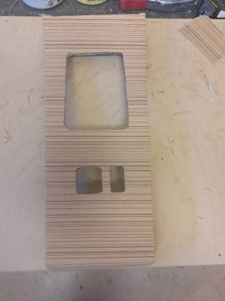

Liebe Forengemeinde, ich habe das Schaltbrett aus meinem Mercedes W124 neu mit Zebrano furniert. Bevor ich das Epoxidharz auftrage muss ich den Farbton anpassen. Dazu habe ich von Clou das Pulver in der Farbe Birnbaum angesetzt und +10 % Mahagoni zugegeben. Ich komme aber nicht auf den gewünschten Farbton. Vielleicht hat das jemand schon mal gemacht und kann mir einen Tipp zur Beize geben.

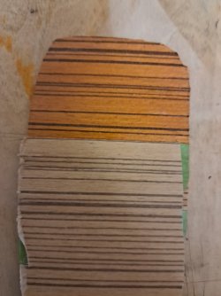

Das ich hier falsches Furnier verwende, war mir nicht bewusst. Bin da einem Tipp auf Youtube gefolgt. @Johannes - Dein Tipp mit Orange war der richtige. Ich finde, ich liege schon gar nicht so schlecht. Das Furnier hatte ich mit 600er zunächst trocken geschliffen und zur Probe Klarlack seidenmatt aus der Dose nach dem Beizen aufgetragen. Nur um zu schauen, wie sich die Farbe verändert.
