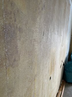

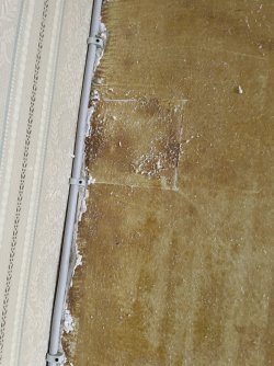

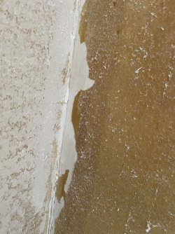

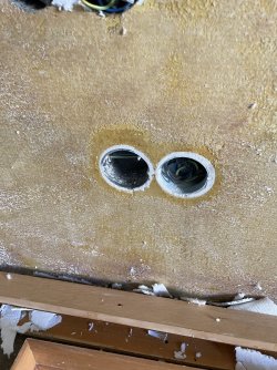

ich bin gerade dabei, die Tapeten in meinem neuen Haus zu entfernen und dabei ist mir etwas aufgefallen, bei dem ich auf Eure Einschätzung hoffe.
Alle Außenwände waren mit einer 3 mm dicken Styroporschicht gedämmt. Ehrlich gesagt hatte ich schon Schlimmeres befürchtet, aber nach dem Entfernen des Styropors konnte ich nirgendwo Schimmel oder Feuchtigkeit entdecken – das war schon mal eine Erleichterung!
Was mich allerdings stutzig macht: Unter dem Styropor war auf jeder Außenwand eine leicht durchsichtige, braune Beschichtung zu sehen. Sie ist ziemlich gleichmäßig und die Oberfläche wirkt glatt.
Jetzt frage ich mich:
  • Hat jemand von Euch eine Idee, um was es sich dabei handeln könnte?
  • Muss diese Beschichtung entfernt werden oder könnte ich sie einfach übertapezieren?
Ich freue mich über jeden Hinweis – vielleicht hat ja jemand von Euch schon einmal etwas Ähnliches gesehen.
Vielen Dank schon mal im Voraus für Eure Hilfe!

mein erster Gedanke war Pattex. Passt aber nicht zu Styropor. Aber evtl der Kleber mit dem das Styropor damals angeklebt wurde. Ob man darauf direkt tapezieren, kann weiß ich nicht, aber evtl ein Ansatz zur weiteren Suche
Micha83
29. Januar 2014
1.519
01561
Meine Schwiegermutter hatte/ hat sowas auch an der Wand.
Ich glaube, das 3 mm Styropor hatte eine Art braunes Trägerpapier und wurde wahrscheinlich auch mit Tapetenkleister an die Wand gebracht.
jonny.el
14. Februar 2017
162
ausserhalb Europa
Wenn ich mich richtig erinnere hat man frueher solche "Untertaepeten" gerne mit ich meine das hiess Saxit oder so ähnlich auf die Waende in Altbauten geklebt. War so eine beige Masse, die mit einer Zahnspachtel aufgebracht wurde.
Diese war auch nach dem aushaerten zäh und braeunlich. Gerne wurde das auch in Altbauten fuer Fliesen kleben verwendet.
Es koennte sein dass das heutige Produkt das ovalit ist. Nagelt mich aber nicht drauf fest, das ist schon gut 30 Jahre her....
edit: ae auf ä geändert, sonst kommen so traurige Gesichter....
IceTea
23. Februar 2015
227
Mainz
Saxit gibt es heute anscheinen auch noch von Metylan. Das könnte gut sein. Kannst Du mir sagen ob ich da nach dem Grundieren einfach drüber tapezieren kann?
Ansonsten hätte ich echt ne Menge Arbeit mit dem Anschleifen in jedem Raum...
jonny.el
14. Februar 2017
162
ausserhalb Europa
Puh, das ist zu lange her und ich weiss zu wenig ueber diesen Kleber.
Vom Gefuehl her wuerde ich sagen eher nein, da der ausgehaertete und uralter Kleber bestimmt keine ideale Unterlage fuer eine Tapete ist, zumal sich die Untertapete ja auch schon geloest hat.
Von daher bin im bei Carsten, frag nach und im Zweifel mach Dir die Arbeit und bereite den Untergrund richtig vor. Wenn Dir die Tapete nach einiger Zeit runterkommt und Du alles nochmal machen musst.....
