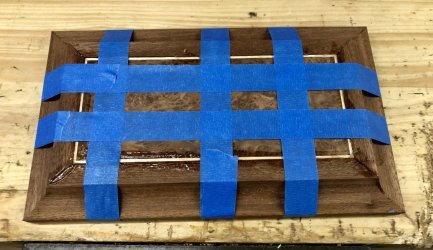

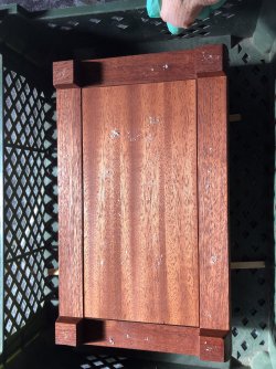

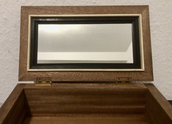

Nach dem Furnieren musste ich die Elemente im Deckel (Furnierte Sperrholz, Ahornleiste und Deckel zuschneiden, z.T. auf Gehrung, einpassen und verleimen. Das war etwas fummelig. Konnte aber erstmals die Ulmia Gehrungssäge gewinnbringend nutzen, habe die Gehrungen aber dann noch auf der Hobellade (? shooting-board) feingetunt.

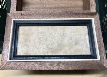

Anschließend die Innenseite: Hainbuchenleiste als Staubschutz und Ebenholzreste als Fassung (gibt bestimmt einen Fachbegriff für diese Leiste, oder?) für den Spiegel. Das Hainbuche-Brettchen, das ich bestellt hatte war zu kurz, daher musste ich stückeln; dabei habe ich leicht abgerundete (konvex/konkav) Enden geschnitten, so dass das nicht verrutscht. Man sieht es, den Umständen entsprechend bin ich mit der Lösung aber ganz zufrieden. Spiegel habe ich auch das erste mal geschnitten, das hat weitestgehend ganz gut geklappt.

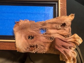

Dann ging es ans Polieren. Ein, zwei Schichten Schellack habe ich mit dem Pinsel aufgetragen. Dann mit Bimsmehl und dem Ballen die Poren gefüllt und das hat so ziemlich ewig gedauert. Die Innenseite habe ich nicht poliert, nur ein paar weitere Schichten Schellack aufgetragen. Das Furnier hatte ich zuvor mit Öl geschliffen, aber ich weiß nicht ob das so hilfreich war am Ende. Ich hatte einiges an Mühe damit und unter bestimmtem Lichteinfall sieht man noch ein paar etwas matte Stellen. Im Gesamten ist es aber nicht so schlecht für einen ersten Versuch, wenn ich das so sagen darf. :emoji_slight_smile:

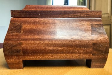

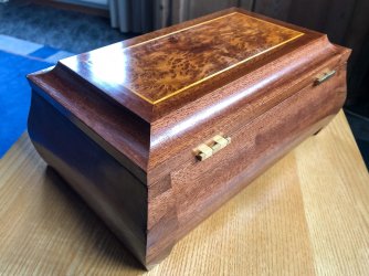

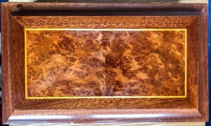

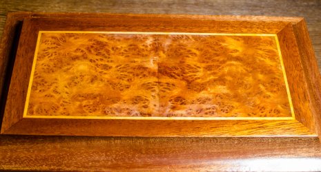

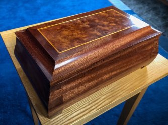

Und zum Abschluss einige Fotos der fertigen Schatulle. Vielleicht mag jemand raten wie viele Stunden da reingegangen sind? :emoji_slight_smile:

Absolut geil! Richtig saubere Arbeit, stimmiges Ergebnis. Meine Hochachtung! Das ist kein Kästchen mehr, das ist mindestens ne Schatulle :emoji_slight_smile:
Benötigte Zeit, ich tippe auf 70 Stunden.
8.884
Sehr, sehr schöne Handwerkskunst. Mein Kopf spielt aber nicht mit. Es erinnert mich an einen Kindersarg. Und die Wandstärke wirkt recht dick.
Das ist aber jammern auf sehr hohem Niveau. Nochmal Lob für die Arbeit.
Stört mich auch etwas, denke das liegt auch daran, dass ohne Maschinen gearbeitet wurde, da mal ein Drittel oder mehr weg sägen/ hobeln....macht ja nicht so richtig Spaß.
Zeitlicher Aufwand kann ich nur schwer schätzen, reine Handarbeit, das dauert. Von daher denke ich dass @Lorenzo nicht so falsch liegt.

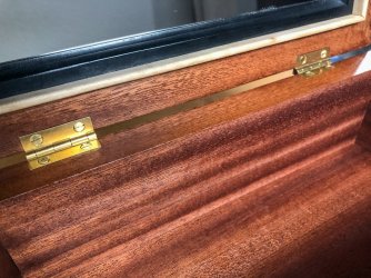

Wo hast du die Scharniere her? Da bin ich schon immer auf der Suche nach halbwegs vernünftigen (und bezahlbaren) Produkten.
Alles in allem aber sehr gelungenes Projekt!!!
Ich sehe wie du diese Assoziation haben kannst. Mag vielleicht auch etwas der Bilder geschuldet sein; da hat man keine Größenreferenz. Mit 30x18cm und ohne Beschläge ist das in echt vielleicht nicht mehr so naheliegend.
Die Wandstärke würde ich nächstes mal auch schmaler wählen, das wäre nicht so wild gewesen abzusägen oder zu hobeln, aber mir war nicht 100% klar wie das mit den Scharnieren wird und das hätte schief gehen können, wenn ich oben zu schmal geworden wäre. Zwischenzeitlich hatte ich versenkte Eckscharniere angedacht. Die Scharniere sind von Brusso. Tatsächlich etwas teuer, wollte ich zu diesem Anlass aber mal testen. Die haben schon mal großzügige Rabatte, da passt das dann schon eher auch für Eigenbedarf Projekte.
Aufwand habe ich insgesamt 57h nachgehalten inklusive 4h Planung. Meine Einschätzung ist oft, dass das mit Erfahrung beim nächsten Mal in der Hälfte der Zeit zu schaffen sein könnte.

7.468
Ich find das mit der Materialstärke voll in Ordnung. Man sieht die ja nur im geöffneten Zustand. Im geschlossenen Zustand würde eine geringere Materialstärke aber auch kleinere Zinken, und was optisch glaub ich noch unpassender wäre, deutlich zierlichere Füße bedeuten. Außer man klinkt die Flächen die ins Kästchen schauen aus, aber das ist dann von Hand schon echt ne sehr undankbare Aufgabe. Ich finds von außen absolut stimmig, und von innen könnte es etwas filigraner wirken, mir ist das zumindest nicht negativ aufgefallen.
