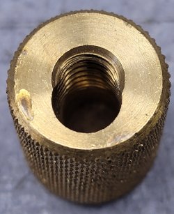

Die Schnellspannmuttern mit Schrägbohrung sind normale Buchsen mit Innengewinde die abschließend eine schräge Durchgangsbohrung mit dem Außendurchmesser des Gewindes bekommen. 20230128_132903.jpg 20230128_132919.jpg 20230128_132926.jpg
So können sie in gekippter Lage schnell und einfach auf das das Gewinde aufgeschoben werden
Sobald man die Mutter wieder parallel zum Gewinde bringt greifen die noch vorhandenen Gewindegänge in der Mutter
Die Bedienung ist gewöhnungsbedürftig und die Mutter braucht um halbwegs zu funktionieren eine große und plane Anlagefläche die sie sie in der rechtwinkligen Stellung hält.
Sobald die Vorspannung weg ist kippt die Mutter sofort weg. Wegen dem nur partiell vorhandenen Gewinde kann die Mutter auch nur einen Bruchteil der normalen Vorspannkraft aufbringen.
Für eine Feinverstellung ist diese Lösung absolut ungeeignet weil sie sofort bei Entlastung kippt und in eine undefinierte Position geht.
