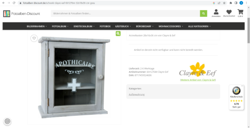

Schon mal auf Alibaba gesucht? Da musste halt wahrscheinlich aber gleich 50 Stk. kaufen. :emoji_grin:
Der Gedanke ist gar nicht so abwegig, da muss man gar nicht soweit weg schauen, das gibts auch hierzulande.
Diese Retromedizinschränkchen werden irgendwo weit weg im Shabby Chic Style nachgebaut und höchstwahrscheinlich auch verkauft ( sonst gäbe es ja sowas nicht )
Ich habe ja auch mal sowas in der Art gebaut und es ist schon ein Hingucker, sieht man ja nicht so oft.
Klickst Du hier
Wenn Ihr einen findet, der das für € 600 macht, dann lasst mir bitte ein paar Schränkchen mitmachen :emoji_wink:

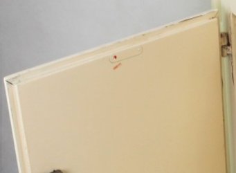

mir sieht das Schränkchen nicht nach einem Serienprodukt aus.
Vordere Tür entweder Tischlerplatte mit Massivholzumleimern, oder ganz Massivholz, gefälzt.
Koffertür, Massivholzrahmen auf Gehrung und gefälzt. Gehrungen mit Fremdfeder verstärkt. Der "Koffer" mit Schwalbenschwanzzinkung verbunden.
Schrankkorpus aus recht dicken Brettern, wie verbunden, sieht man nicht, womöglich gedübelt.
Was die oben angebrachten Profilleisten verdecken sollen, womöglich die Leimfugen.
Das habe Ich mich auch schon gefragt.
Man sieht da Gehrungen auf der Ecke, vermutlich ein Rahmen auf Gehrung und beidseitig beplankt, der Zwischenraum ausgefüllt.
Nee das ist eine Art Geländer / Reeling für oben drauf abgestellte Päckchen oder Flaschen.
Das Schränkchen stammt ja vermutlich aus dem Krieg und da wackelten schon mal die Wände. :emoji_wink:

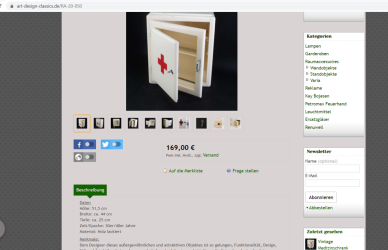

Die Kiste ist 51,5cm hoch, 44cm breit und 25cm tief. Die Holzstärke würde Ich 18 - 20mm wählen.
Bei der Rahmentür sehe Ich so 50mm breite Friese, die hat ja nur einen Kugelschnäpper drin, auf ein mittiges Schlüsselschild mit passendem Schloß muss ja keine Rücksicht genommen werden.
