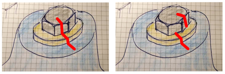

Wenn man hie und da optisch kontrollieren will, hilft es ev. wenn man die relevanten Schrauben mit einem Edding oder Lack in der "Winkelposition" markiert. Also einen Strich ziehen radial vom Schraubenkopf über die Scheibe und den Teil. Dadurch sieht man gleich ob sich was losgedreht hat.
Ist bei uns "Usus"!
Grade wenn Kupferschienen mit >250mm² z.b. an Lasttrennschaltern die 1000 VDC und Ströme >300A können muss derjenige der die Verschraubung mit Drehmoment anzieht eine solche Markierung setzen. Dient auch der Qualitätskontrolle bzw. Im Reklamationsfall als Nachweis dass etwas an der Verschraubung "gegangen" ist.
