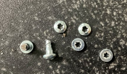

Ich habe für unsere Pooleinhausung locker 50 von den Winkeln verbaut und dafür Würth Schrauben benutzt. Davon ist keine einzige kaputt gegangen. Geschraubt habe ich jedoch auch mit passendem Drehmoment (der Vorteil bei Festool Schraubern ist ja, dass die Drehzahl je nach Drehmoment variiert, da kann man auch den zweiten Gang nehmen, wenn es einem zu langsam geht).

Hier noch ein Bild von der Seite. Ich lasse die abgebrochenen Schrauben einfach stecken, drehe die andern vorsichtig raus und ersetze sie. Ist ein Gartenpodest (Sitzfläche), Aussteifung erfolgte erst nach den Winkeln, vielleicht lag es auch daran. Jedenfalls achte ich diesmal auf die Voreinstellung beim Schrauber und mach es nur handfest.
Danke für alle Hinweise.

spätestens nach der ersten abgerissenen Schraube wäre ich vorsichtiger rangegangen. 90% verschraube ich mit dem Bosch 12V und immer im ersten Gang und mit höchstem Drehmonent, zum Schluß aber langsam.
