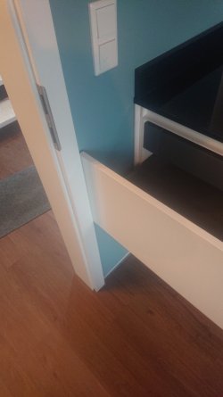

Unser Küchenplaner hat geschlafen und zwar tief und fest..
Schubladen schrank nur leider ist die Zarge im weg, siehe Bild, jemand eine Idee wie ich das lösen soll? Der planer sagt, ich hätte gesagt passt schon..
Idiot, er hatte unseren Grundriss...
Grüße Thomas

Die Tür macht es ja noch schlimmer. Könnt ihr die ganze Zeile nicht nach rechts rücken?
Bei Schubladen mit Blenden fällt mir keine Lösung ein.
2.509
Front kürzen bzw. kürzer bestellen - wenn das nicht reicht muss man Distanzleiste einbauen um den Platz zu gewinnen damit die Schubladenzarge an der Bekleidung/geschlossenen Tür vorbei kommt - die Systemschubladen lassen sich ändern ggf. muss man Rückwandhalter bestellen und Holzrückwand einfügen - alternativ die Stahl/Alurückwand mittig teilen und mit Laschen wieder zusammenfügen - nicht schön bei neuer Küche...
ggf. braucht man auch noch ne frontbündige Paßblende usw.
für Profi mit -Ausstattung kein größeres Problem ist halt Aufwand
Optisch perfekt wird das aber selten - da ist neuer Schrank die bessere Variante bzw. komplett abändern also mit Schrankkorpus
(wegen C-Griffprofil)
aber da ist neuer Schrank wahrscheinich kostengünstiger
3.955
Da war aber ein Hobbyplaner am Werk der keine Ahnung hat, an die Wände schliessen Möbel mit anpassbaren Wandanschlüssen (Passleisten) an.
Das Möbel schmaler machen oder neu bestellen, anders geht es nicht und den Planer......

Kommt jetzt drauf an was du mit dem Küchenplaner ausgemacht hast. Falls nichts, dann sag ihm er soll es ändern. Falls du meintest es passt so, dann musst du eben selbst nach einer Lösung suchen.
Mach mal die Front vom Schubkasten ab, zieh die Schublade auf und mach ein neues Foto. Eventuell kommt man ja mit einer kleineren Front an der Tür vorbei. Dann muss man eine Art Passleiste an die Korpusseite stückeln.
Alles in allem ist das aber schon eine seltsame Konstruktion so direkt an der Wand.
netsupervisor
Bin ich der einzige, der die Türzarge neu machen würde? Wenn der Küchenplaner so geschlafen hat, wird er sicherlich auch keinen Bock haben den Unterschrank neu zu bestellen. Da muss einiges anders ausgeführt sein, wenn man den Unterschrank kürzt. Richtigerweise gerhört zum Wandanschluss eine Blende.
Dazu ist das mega viel Aufwand, denn die Arbeitsplatte ist Granit, bis die runter ist... Dann muss man noch die Griffmuldenblende kürzen und und.
Würde die Türzarge auf der Schlossseite wandbündig einlassen, so dass die Blende wandbündig sitzt. So eine Zarge ist nicht teuer und das neu setzen überschaubarer Aufwand.

wenn du das abgesegnet hast kannst du ja den schmaleren Unterschrank und die Passleiste bestellen.
Wenn der Küchenplaner den Lapsus begangen hat, soll er das tun. Die Türzarge ändern? Der Unterschrank
ist schneller herausgepflückt als der Aufwand mit der Zarge und Tür. Die Tür passt dann auch nicht mehr.
Es soll halt derjenige sich den Schuh anziehen der das verzapft hat. Just my two cents.....
Verstehe den Ansatz nicht, du kannst eine Türzarge auf einer Seite nicht einfach wandbündig machen.
A) ist eine Türzarge nach dem Ausbau oft gut mitgenommen oder kaputt.
:emoji_sunglasses: musst du entweder die Wand ein Stück wegklopfen (+neu verputzen), damit du bei gleicher Breite wandbündig kommst, oder innen einen Anschlag auf die Wand konstruieren und eine schmalere, sowie niedrigere Tür kaufen.
C) Egal welche Option du nimmst, brauchst du die Zarge schmaler, also für eine dünnere Wand.
D) Steht auch die Tür über, du bräuchtest also auch ein flächenbündiges Türblatt.
-> wenn mans selbst machen kann kostet eine vernünftige wandbündige Tür ab 1000€. Wenn er hier nachfragt, dann will er sowas vermutlich auch nicht selbst machen. Ich würde definitiv bei der Küche ansetzen.
Was ist unter der Schublade? Gibt es da auch Probleme, oder ist es „nur“ die Schublade oben.

Eine günstige Lösung könnte sein, das Innenleben des Schranks von Schublade auf Drehtür umzubauen. Dafür müsste man aber auch sehen wie der ganze Schrank aufgebaut ist. Und toll ist die Lösung auch nicht.

Hallo, das Problem beginnt ja schon bei der normalen Drehtür.
Egal ob Schublade oder Schranktüre. Wenn jemand in der Küche da was aufmacht und von aussen jemand die Zimmertüre öffnen will, dann kracht es. Entweder Schiebetüre oder Anschlag nach aussen.

Ne stumpf einschlagende Zimmertür Neuform System S wäre das einzige mir bekannte Flächenbündige System
Der Ausbau des Korpus wird schwierig da direktes rausziehen ja nicht geht also entweder Nachbarschrank oder das Türfutter mit ausbauen.
Wird durch die Granitplatte aber der Nachbarschrank werden.
Den raus - danach den eigentlichen um 5 cm nach rechts - Stellseite oder 2 Pfosten unter die Granitplatte - Schrank absenken und rausziehen
Machen wollte ich das nicht - ebenso ein Standardtürfutter Wandbündig einlassen - geht schon und wenn man sich Mühe gibt auch recht beschädigungsfrei aber auch da machen wollte ich das nicht - das reicht einmal im Leben und dann weis man was weniger gute Ideen sind…
Nach nochmaligem nachdenken würde ich das C-Griffprofil um 25 mm Kürzen und eine 25 mm Dekorspan mit Kante im lichten Innenmaß einbauen und die Schubladen und Fronten ändern oder neu bestellen

verbockt hat das aus meiner Sicht einwandfrei der Küchenfuzzi. Als Otto Normal Bürger geht man ja bewusst zu einem "Fachmann" damit dieser Problemstellungen erkennt und Lösungen vorschlägt. Der Glücksfall: Schränke passen perfekt in die "Nische" und ich spare mir die Passleiste ist zwar erst mal Montageaufwandstechnisch "schön" ABER da müsste bei einem "Fachmann" auch die Alarmglocken angehen und evtl Kollisionen sollte man als Fachmann erkennen.
Manche Küchenstudios und Hersteller werben ja auch mit der Losgröße 1 also quasi auch individueller Korpus.
Anbieten tun es aber die wenigsten. Da sehe ICH den großen Vorteil des Schreiners. Zumindest MIR ist es als Schreiner egal ob der Korpus 600 mm hat 592mm oder damit der so in die Ecke passt das die Front an der Tür vorbeigeht 567 mm nur als Bsp.
Die Lösung ist für mich wichtiger. Und als Schreiner ist die Größe in dem Bereich kostenneutral, da es keinen Standard gibt, den ich mir aufs Lager lege.
Ansonsten hat es Fred schon auf den Punkt gebracht. Nicht nur der Planer hat versagt sondern auch der Monteur.
Ne "passende" Tür kostet ein vielfaches eines neuen passenden Korpus. Einfachste "Lösung" Schubkasten raus, 38er Stellseite links IN den Korpus. Oder passende Stärke. Schubkasten anpassen oder neu und zwar sooo dasss die einer neuen Küche entsprechen. Fronten und Passblende neu.
Dann bleibt immer noch die Kollisionsmgl beim Zimmertür öffnen, die auch bei Drehtür am Küchenkorpus nicht gelöst wäre.
Beides irrelevant wenn es z.B. die Tür zur Speisekammer ist.
Ein Fachplaner HÄTTE auch hier auf Lösungsmgl hinweisen können dürfen.
DIN Öffnungsrichtung ändern ( vermutlich eher nicht aber ich kenne den Grundriss nicht). Öffnungsrichtung nicht in die Küche sondern in den anderen Raum davor ändern. Wenn mgl. Andere Alternativen. Schiebetür in der Küche ( evtl auch zweiflügelig) im anderen Raum davor.
Oder Glastür oder großer Glasausschnitt so dass man VOR dem öffnen der Tür sieht ob jdm einen Schubkasten geöffnet hat.

einfachste Lösung, aber halt nicht die schönste,
Schubkästen raus, Regalböden rein. Ich weiß, da unten rumkrusteln und einer kommt schwungvoll rein gibt blaue Flecken.
Wir hatten in der Baufase auch so eine Übergangsküche, haben einfach die Türe ausgehängt die in der schmalen Küche nur gestört hat. In der späteren Küche, die selbe bauliche Situation, dann eine Schiebetüre eingebaut.
Mal ehrlich, wie oft wird die Küchentüre denn geschlossen, wenn daneben der Essplatz ist. Die Türe wird zu 99,9% bewegt weil sie in der Küche im Weg ist, es sei denn sie öffnet gegen eine Wand.

naja. Auch beim Aufbau hätte es auffallen müssen, dass es nicht paßt.
Unabhängig vom Verursacher bleiben nur die die Lösungen anderer Korpus oder Regal, vom Ändern der Türzarge halte ich auch nichts.
Vielleicht hilft ein Teilen der Kosten, einen Streit, ggfs. mit Anwalt, zu vermeiden.

Als erstes vorweg, der Verkäufer/Planer ist im Unrecht.
Auch wenn der Kunde auf so ein Problem hingewiesen wird, und auch wenn er den Kunden unterschreiben lässt
aber es dann trotzdem macht, ist das grob fahrlässig. MIt einer Unterschrift ist er wahrscheinlich rechtlich aus dem Schneider und der Endkunde hat Pech. (ev. waren das günstigere Standardbreiten oder Aktionskästen irgendeines Möbelhauses...)
Hast Du nichts unterschrieben dann könntest Du rechtlich vorgehen. Ist zwar bissi doof aber naja.
Hast Du vergessen was Du mit dem Küchenbauer ausgemacht hast oder ein schlechtes Gewissen dann kannst Du nur zum guten Schreiner/Tischler gehen und den Schrank austauschen oder kürzen lassen.
Das ist die günstigste Lösung!
Thema Korpus austauschen:
Die Griffmulde lässt sich kürzen, wenn überhaupt nötig.
Da die Ladenfront ja "nur" ca. 10-15 an der Zarge ansteht kann man den Korpus ja rausziehen (Unterschrank schräg rausziehen),
die Steinplatte hält das aus und bricht nicht gleich ab.
Variante komplett neuer Korpus mit allem drum und dran....
Variante Neue Ladenfronten und den Korpus mit den Laden in der Breite kürzen
Variante Fronten und Laden kürzen. Muss man halt die Kanten schön aufkleben.
- breitere Blende links, fertig.
Preislich ists oft günstiger wenn man alles neu macht, anstatt rumzudoktern. Sprich Arbeitszeiten und Kostenaufwand.
