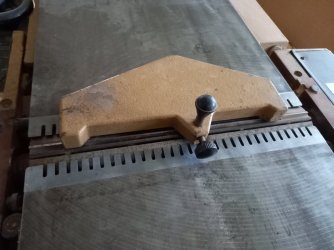

Das Set mit der Maschine war ein solches Gerät wie in den Bildern unten gezeigt. Weiß jemand, was es ist, wofür es ist und wie man es benutzt? Der Verkäufer erwähnte etwas über die Einstellung der Messer, aber er wusste nicht, wie man es selbst benutzt, und es passt mir in keiner Weise. Die Maschine ist eine SCM 2250 kombinierte Abrichtdickenhobelmaschine.
Vielen Dank für die Hinweise und eventuelle Fotos/Videos.
Grüße!

explizit kennen tue ich das Teil nicht. Sieht aber nach irgendeiner Lehre aus. Die auch benutzt wurde. Sowohl der Dorn als auch die Passfedern zeigen Nutzungs- / Abnutzungsspuren. Dazu gibt es eine 3. Fläche ohne Bohrung.
An Hobelmaschinen regelmäßig eingestellt werden die Messer. Diese Lehren sehen allerdings gänzlich anders aus.
Bei Kombinierten könnte es zum Einstellen der Tische zueinander dienen. Hab gerade mal nach gegoogelt. Die gibt es auch mit Langlochbohrvorrichtung evtl etwas aus dem Bereich.
Gibt es keine Löcher, zu denen die Aufnahmen passen? Mach mal ein paar Aufnahmen rund um die Maschine
Wirklich ein merkwürdiges Ding. Ich würde auch nochmal in Ruhe schauen ob die Klemmstifte irgendwo reinpassen. Vermutung wäre auch Langlochsupport zur Ausrichtung oder sowas.
Kenne ich aber nicht.

Im ersten Bild oben sieht man auf der Planfläche zwischen den Feder- und Zentrierstift Längsrillen. Vielleicht kommen die Stifte einfach nur zwischen die Flüsterlippen des Abgabetisches geklemmt?

Die hervorstehenden Stifte passen nicht in den Schalldämmkamm. Vielleicht ist es nicht für diese Maschine?
6.865
Cool dass du was gefunden hast Reimund. Was mir nicht so gefällt ist dass man mit der Lehre das Messer dann von außen nach innen anzieht. So können Spannungen im Messer entstehen die es zu vermeiden gilt.

Ooooh, vielen Dank! Ein sehr cleveres Patent! Ich frage mich, ob ich auf jeder Seite einen hervorstehenden Stift abschneiden könnte. Dann sollte es zum Stummkamm passen
Na das hast ja ein wenig in der Hand... Außen handwarm fixieren, Lehre weg und bin der Mitte nach außen richtig festziehen.
Ich find das System eigentlich cool. Immer passend auf den Abrichttisch eingestellt... Hat was.
Wobei ich mir der konventionellen Methode mit der Lehre auf der Messerwelle da aber auch so gut wie nie Probleme hab...

nix abschneiden das gehört so.
bei der 2250 wird die Schneide auf diese Art und weise auf "Höchstposition" gebracht. Wenn der Abnahmetisch nicht verfummelt ist dann passt auch automatisch das Zählwerk von der Höhenverstellung der Dickte.
So ist es.

Ah, jetzt habe ich verstanden, wie man es montiert. Müsste der Schleifwinkel von Messern dann nicht kleiner sein?

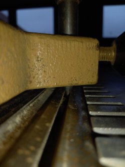

Ich habe zu meinem SCM ADH auch so eine Einstelllehre und habe heute beim Benutzen noch ein paar Bilder gemacht. Vlt hilft es ja noch jmd.
Zur Info: Die Stifte passen nicht in die Aussparungen der Flüsterlippe, das ist aber Absicht. Die werden an der Spitze der Lippe angelegt und sind extra so angeordnet, dass sie nicht reinrutschen können.
Zum Festziehen der Schrauben steht es in der SCM Anleitung so wie keks es geschrieben hat. Erst die Äußeren leicht anziehen, dass das Messer nicht mehr verrutscht, dann die Einstelllehre abnehmen und alle Schrauben von der Mitte aus anziehen.
Nach Verwendung der Lehre nehmen die Messer eine plane aufgelegte Leiste bzw. Wasserwaage etwa 5mm mit.

Bei Fragen oder benötigten Maßen, einfach schreiben.
Die Flüsterlippe kann man übrigens auch an der Höhe der Tischfläche Höhe ausrichten, sollte dann bei Bedarf vor der Verwendung der Einstelllehre passieren, da diese auf der Lippe aufliegt.
