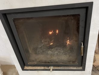

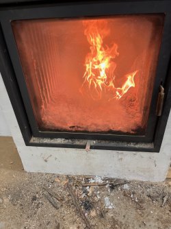

Ich habe ja auch gestern recht viel geölt und dann, wie ich es immer mache, die öligen Lappen in den Ofen geworfen.
Heute morgen war von den Lappen nicht mehr viel da, aber die letzten Flammen loderten noch.
Es ist mir ein ernstes Anliegen alle eindringlich vor der sehr realen Gefahr der Selbstentzündung zu warnen.
Die Lappen freiliegend in der Werkstatt liegend hätten zum Ende meiner "Schreiner"-Karriere geführt.

Es gibt viele Lösungen um die Gefahr auszuschließen.
Und ich weiß auch dass viele User das beachten.
Hier habe ich aber erstmals ein Foto davon und das brennt sich vielleicht bei dem Einen oder Anderen "Leichtsinnigen" besser ein als nur eine einfache schriftliche Warnung auf dem Sicherheitsblatt.
