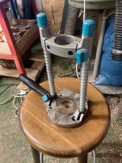

Ich leg in solchen Fällen auch die Teile aufeinander und fixiere die wie oben s hin erwähnt. Schlangenbohrer in die Bohrmaschine und ne mobile bohrhilfe an den Eurohals
