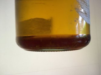

ich habe mir Shellack Granulat geholt und diesen im Verhältnis 1:4 mit Isopropanol gemischt. Nach 5 Tagen habe ich immernoch eine 5mm starke, feste Schicht am Boden des Glases.
Ist Isopropanol doch nicht so gut geeignet? Oder muss ich einfach noch länger warten? Viele beschreiben halt, dass der Prozess nur 1 bis 2 Tage dauern soll.

Es sieht nach 5 Tagen so aus. Volumenverhältnis 1:4.

Genau das kenne ich auch- hatte mal einen ganzen 50-Kilo-Sack entfärbten sehr hellen Schellack in HH gekauft und den dann an Kollegen weiterverkauft mit kleinem Aufschlag- und nach ca. 1 Jahr kamen dann Reklamationen von den Kollegen, der löse sich nicht mehr auf,
Ich konnte das erst nicht glauben, habs dann aber ausprobiert mit genau dem Ergebnis wie Curby es nun hat:
https://www.woodworker.de/forum/attachments/img_5125-jpg.149679/
Je gereinigter und geblichener und damit heller, klarer der Schellack ist, desto kürzer ist er lagerfähig.
Völlig ungereinigter wachshaltiger Schellack lässt sich auch nach -zig Jahren noch lösen.
Hab damals den Rest des Sacks weggeworfen und nutze seitdem nur nicht entwachsten Lemon-Schellack.
