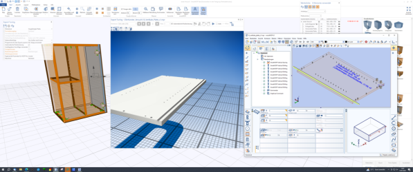

Was mir in der kurzen Zeit der Nutzung positiv aufgefallen ist :
Verbinder sind leicht auf die eigenen Bedürfnisse einzurichten und müssen nicht wie bei ICAD nachbearbeitet werden.
Mit dem Export Tuning kann man gleich sehen wie es auf der Maschine bearbeitet wird.
Woodwop wird in das Programm eingebunden und man kann gleich Ergänzungen dazufügen.
Es werden grafische Kommentare nach Woodwop exportiert, so das selbst ich, der Betriebshirni, die Dateien am BAZ abarbeiten kann.
Ich stehe ja noch am Anfang und mir werden auch bei SW sicherlich noch Sachen auffallen die ich nicht so toll finde, aber bisher bin ich sehr positiv eingestellt.
Zukünftig will ich es so machen, das ich die Möbel in SW konstruiere, und dann nach ICAD exportiere und dort die Raumplanung, sowie die Visualisierungen mache.
Anbei mal 2 Screenshots damit Du nachvollziehen kannst was gemeint ist.
