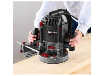

so sieht es aus wenn man versucht Festool billig zu kopieren... Parkside Performance PPOF 2200

Was erwartet ihr 150 € ? Ich denke mal, dass der Hersteller pro Fräse 30€ bekommt. Es hat schon seine Begründung warum die OF2200 knapp 1000,-€ kostet. Ich könnte mir sogar vorstellen, dass die im Frästisch funktionieren würde. Da braucht man ja eh nur einen Motor der sich dreht.

Warum sollte eine billige Parkside als Fräsmotor nicht reichen? Ich habe einen 40 Euro Fräsmotor im Wsbeco. Für meine gelegentlichen Anwendungen perfekt.
7.361
Ich habe auch eine, allerdings kleinere, Parkside OF.
Fix eingerichtet mit einem Abrundfräser und somit extrem praktisch.
Deutlich lauter als Festool aber macht doch nix. In der Praxis für mich genau soviel wert wie die Festool 1010. Die ist auch fix eingerichtet für Lochreihen. Die kleine Makita ist ebenfalls mit einem Abrundfräser fix eingerichtet.
Zu teuer, für den Zweck, war da lediglich die Festool 1010.
Für wechselnde Fräsaufgaben nutze ich die Festool 1400 und die halte ich für eine ziemlich optimale OF.
Sie ist die einzige bei der ich unterschiedliche Fräser nutze.
Das schöne bei der Parkside ist doch dass sie nicht viel mehr kostet als der Fräser der drin ist.

Es gibt eine ganze Menge Fraesen von verschiedenen Herstellern in der Bauform. Ob es nun unbedingt ein Festool-Abklatsch sein soll?
Andererseits kaeme es mir nicht in den Sinn bei Lidl Werkzeug zu kaufen Ist vielleicht ein persoenliches, mentales Ding.
Ich mag halt Werkzeughaendler, vier oder fuenf recht brauchbare habe ich im 10-15km Radius.
Spaetestens ab der Drittfraese kann man locker mal Kompromisse machen.
Genau wie @teluke es beschreibt. einmal einstellen und bis zum Fraeserwechsel bicht mehr dran rumfummeln.
Solange Motor, Achse/Lager und Spannzange taugen tut es das.
Das sieht natuerlich ganz anders aus wenn man nur eine Fraese hat und diese haeufig umbauen muss. Dann ist eine wiederholbare, feinfuehlige Einstellbarkaeit schon ein wichtiger Punkt. Damit meine ich nicht irgendwelche Millimeterskalen, sondern eine verwindungsteife Konstruktion und verlaessliche Feststellhebel. Mein Favorit fuer die #1 ist immer noch die Elu MOF97E.

Tja Leute... was soll ich sagen - mit sowas Ähnlichem habe ich vor vielen Jahren angefangen und ein paar schöne Vitrinen gebaut, die ich heute noch habe. Eine Oberfräse ist erstmal nix Kompliziertes - Motor, Fräser, Anschlag. Feinverstellung, Kopierringe (wusste ich damals gar nicht was das ist und wozu) usw. braucht man nicht wenn man ein paar Nuten fräst
Lest doch mal die Bewertungen - Karton hat gefehlt, Verschmutzung in der Verpackung usw... Mit dem Ding kann man arbeiten (wenn man das will). Mit einer OF2200 sollte man es aber tunlichst nicht vergleichen (wobei ich den Preis nicht kommentieren möchte...)
Viel schlimmer finde ich hier die "Fräsersortimente im Holzkästchen", das ist wirklich übel (und gefährlich)
