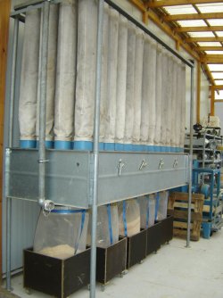

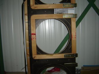

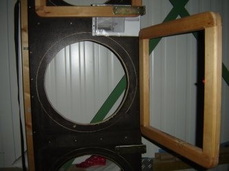

Haben wir schon öfters gemacht , auch bei kleinen Einzelabsaugungen .
Aber auch schon bei Ablagen mit mehreren Säcken , siehe Bilder .
Mit Holz haben wir das aber nur einmal gemacht , danach aus Metall .
Profil 40 x 20 , mit der Bandsäge auf Gehrung geschnitten , der Nachbar hat´s verschweisst .
Bei den Absaugungen mit mehreren Säcken haben wir das runde Blech abgeflext , Holzplatte drauf , 4 eckig ausgesägt .
Und dann den Metallrahmen mit einfachen Klappenbändern angeschraubt .
Bei ( runden ) Einzelabsaugungen fräst man am besten einen Kreis mit dem lichten Durchmesser der Rundung .
Den setzt man innen rein , verspaxt ihn von außen .
Und dann sägt man aus dem Kreis ein Viereck aus , welches zum geschweissten Rahmen passt .
Und den Rahmen immer nach der Größe der Säcke bauen , sprich der Spänesack muss locker über den Rahmen gehen :emoji_grin:
Eine Einzelabsaugung hat man locker in 3 oder 4 Stunden umgebaut .
Und dann ist das blöde Rumgepfriemel für immer Geschichte :emoji_rage:
Sachwechsel gelingt immer , und das in 30 Sekunden :emoji_wink:

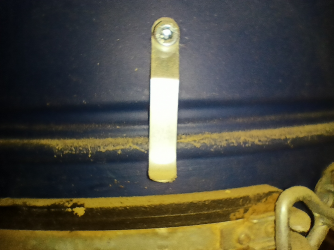

habe auch diese Klammern (3 sind es an meiner DC400) funktioniert halbwegs gut und könnte noch besser
funktionieren wären da 4 oder 5 Klammern.
...also meine dicke Esta hat vier solche Klammern und eine ordentliche Sicke. Ach ja, ein ordentliches einstellbares "Spannband mit Schnellklemmung", wie die Ösifirma das nennt, hat sie auch. Nur in besser, weil: Mit unterlegtem Gummistreifen...:emoji_wink:
Ja doch, ich hätte saubermachen können fürs Foto. Ich hätte sogar Licht anschalten können.
Hätte, hätte...:emoji_wink:

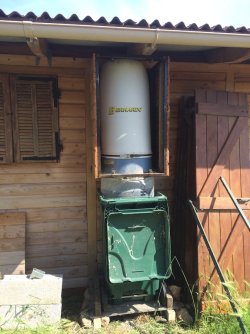

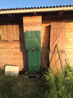

Die von @Batucada ist sehr interessant, ich bräuchte die für einen 240 ltr. Müllcontainer der draußen steht.
Da ist mir die Mechanik zu anfällig für Regen und Dreck.

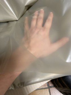

…diesen Spänesack an…
…der Preis ist relativ die Säcke sind extrem robust und können mehrmals verwendet werden - als Einweg allerdings viel zu teuer…
:emoji_fearful: - Auch so zu teuer mMn, extrem robust heisst nicht, dass er unzerstörbar wäre.
Zu Beginn (Sackeinbau) weis ich(/man) in der Regel auch nicht ob es Mehrweg oder Einweg wird und dann bei doch größeren Arbeiten davor nochmal zu wechseln oder umzufüllen macht nichts besser.
<edit>
Wenn jemand eh eine Folienschweißzange zur Hand hat, dann wäre es evtl. ein Versuch wert, zu testen, bestehende Säcke an 2 bis 3 Stellen des Sackes so anzuschweißen.
</edit>
