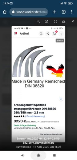

Schau mal bei ebay. Dieser Anbieter.
Das Teil passt
Bild ist aus einem alten Beitrag

https://www.ebay.de/itm/19198668729...VRDBGLPQYu&var=&widget_ver=artemis&media=COPY
Aber den hatte ich bestellt und gefühlt passte der nicht rein. Also zumindest nicht mit dem 250iger Blatt. Hab leider noch kein 315er.
Allerdings stand beim beim Keil dabei das der für 250 auch passen sollte.
Aber vielleicht habe ich mich da auch vertan und der passt nur für ein 315er Blatt. Aber ich hatte das Gefühl das der auch etwas zu lang ist.

Aber der Spaltkeil ist nur 2,8mm stark.
Ich würde aber gerne 3,2mm Blätter verwenden.
Daher hatte ich einen 3,2mm Keil bestellt.
