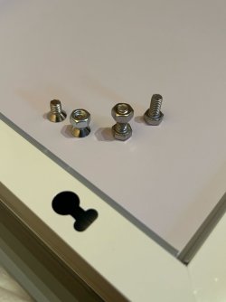

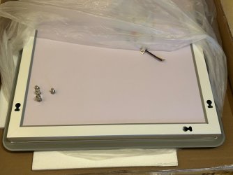

meine Schwester hat einen Badezimmerspiegel bestellt und ich hadere ein wenig mit dem Aufhängen.
Normalerweise kein großer Akt, aber ich möchte nicht in die Fugen/Fliesen bohren, weil es a) eine Mietwohnung ist, b) ich keine Fliese beschädigen möchte und c) nicht weiß, wo die Wasserleitungen etc. verlaufen.
Es gibt bereits zwei 8-10mm Löcher in den Fliesen, leider passt der Abstand (372mm) nicht zum Abstand der Aussparungen im Spiegel (437mm). Daher habe ich mir folgendes überlegt, um diese wiederzuverwenden:
1) Ich verwende eine Aufhängeschiene für Oberschränke (457mm)
2) Dazu passende Häfele Schrankaufhänger (wo ich hoffe, dass die Löcher 6mm Durchmesser haben)
3) Ich benutze pro Schrankaufhänger eine M6 Schraube+Mutter (deren Kopf in die Aussparungen im Spiegel passt), die ich durch eins der Löcher im Schrankaufhänger stecke.
Denkt ihr, dass die zwei M6 Schrauben in den Aufhängern, deren Köpfe dann in Spiegelaussparungen stecken genug Tragkraft haben? Der Spiegel wiegt 5,8kg.
Ich kann das gerade so gar nicht einschätzen. Die Schiene und die Schrankaufhänger kommen leider erst Montag mit der Post.

Hallo Michael,
die M6 Schrauben halten das bischen Spiegel leicht. Ich hab letztes Jahr auch zwei von den LED- Spiegeln bei uns aufgehängt. Vielleicht ein Tipp, bevor du mit Schrankaufhängern arbeitest:
Wenn der Lochabstand von den vorhandenen Löchern nicht passt, aber die Höhe von dem oberen Rohr vom Spiegel passend wäre, kannst du einfach in das Rohr daneben zusätzliche Löcher bohren. Überschneiden sollten sie sich nicht, das ist klar.
Das Alu- Rohr ist innen leer und da bohrst du nichts an.
Ich kenne deine örtlichen Gegebenheiten nicht, deshalb geht mein Vorschlag von mir nur, wenn die Höhe halbwegs passen würde.
Wenn nicht, sind Schrankaufhänger durchaus praktikabel, warum denn nicht?

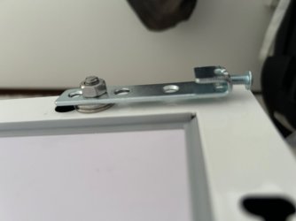

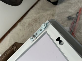

So, ich konnte gestern endlich die Montage vornehmen nachdem Schiene und Aufhänger auf sich warten ließen.
Es hat am Ende genauso geklappt, wie ich mir das vorgestellt hatte. Ich musste nur die Löcher in den Aufhängern etwas größer bohren damit die M6 Schrauben durch gepasst haben. Außerdem habe ich beide Seiten der Schiene ein wenig eingesägt und dann nach hinten gebogen, sodass man nicht aus Versehen den Spiegel von der Schiene schiebt. Es waren ja nur wenige Millimeter Platz nach zur Außenkante.
Zuerst war der Abstand zwischen Wand und Spiegel etwas gering. Das Stromkabel ist sehr dick, das wurde dann ein wenig eingequetscht und da ich bei sowas überängstlich bin, habe ich noch jeweils zwei Unterlegscheiben dazwischen genommen. Dann hat es gepasst.
Dann hab ich noch unten ein Stück Styropor hinter der Spiegel geklebt als Abstandshalter und es hat nichts mehr gewackelt. :emoji_slight_smile:
Danke nochmal für euren Input.
