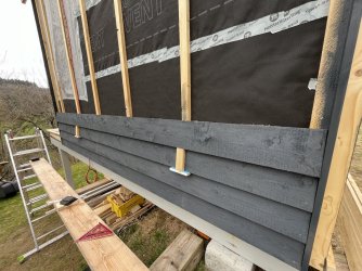

gibt es eigentlich Hilfsmittel für eine Einmann-Montage?
Klar, ich könnte jeweils 2 Klötze Zusammenschrauben und diese immer auf das letzte Brett provisorisch Schrauben, aber dann hab, ich ja überall Löcher. Gibt es da andere schlaue Lösungen? Wie diese Gecko Gauge Hilfsmittel bei Zementplatten.
rhomikron
2. Juli 2016
20
Falls jemand vor der gleichen Frage steht.
Ich hab‘ zwei Hölzer verschraubt und bring diese mit einem Nagel immer in neuer Position.
Die Hilfe kann man wunderbar raushebeln.
