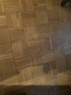

Bei meiner Mietwohnung ist das Schlafzimmerparkett (rund 15m2) sehr angegriffen.
Der Kostenvoranschlag fürs Schleifen und Neuversiegeln beim Schreiner beträgt rund 2000€ und er meint verschiedene (Wasser)-Flecken würden nicht ganz rausgehen.
Viel Geld also für ein nicht perfektes Ergebnis, und beim dem erstem unvorsichtigem Mieter kann ich von Vorne beginnen.
Es scheint so, dass diese Stäbchen einfach auf den Estricht geklebt wurden.
Rausreissen wird wohl deshalb auch schwierig, weil ein Teil des Estrichts dabei herausbrechen könnte. Danach muss man dann auch noch nivellieren......
Die Wohnung soll neu vermietet werden, was würdet Ihr machen?

Wie lange wurde der Boden in der Mietwohnung nicht überarbeitet? Der hat doch schon genug Geld gebracht.
Würde ihn auch Schleifen und neu versiegeln lassen.
Wobei (im schlechtesten Fall!) sich der Kleber oder Estrich altersbedingt beim Überarbeiten lösen kann...
Also lieber eine Fachfirma mit Erfahrung und Gewährleistung als den Hausmeisterdienst nehmen.
(D)eine Firma, die schon mal auf mögliche Probleme (Wasserflecken) hinweist klingt doch erst mal nicht verkehrt.

Das ist eine etwas schwierige Frage, da man für die Beantwortung eigentlich vor Ort sein müsste.
Ja, die Stäbchen wurden früher (60er-70er) direkt auf den Estrich geklebt. Ich habe so etwas ein paar Mal gemacht mit 3 möglichen Ergebnissen.
1. Geschliffen und mit dem Schleifstaub und Bindemittel die Fugen gefüllt. Danach geölt.
2. Rausgerissen. Estrich pappte da nur oberflächlich dran. Nichts was in der Folge ein Problem gewesen wäre. Für größere Brocken ein Sack Ausgleichsmasse für 20€ und partiell zu spachteln. Neues Fertigparkett schwimmend drauf (Folie, Trittschall,Parkett) und gut ist.
3. Mit Parkettschleifer drangegangen und die Stäbchen sind durch die Gegend geflogen. Das liegt daran das der Kleber nach ca.30 Jahren seine Klebkraft verliert. Ich hatte mal Nachbarn die hatten eine große Tube Pattex und haben dann die Stäbchen einzeln wieder geklebt.......
Gerade um Anschlussfugen (Putzwasser) oder Balkontüren herum sind solche Schäden immer wieder zu beobachten.
Bei ca.20€/m² + Märchen inkl. Material kann man nicht meckern wenn es dann anständig gemacht wird und wie beschrieben auch die Fugen mit gemacht werden.
Oder eben selbst machen. Maschinen kann man leihen.
Letzten Endes wird m.M. nach ein altes Stäbchenparkett zwangsläufig irgendwann Probleme bereiten. Wegen der Klebkraft. Natürlich wird es solches Parkett auch geben was seit 40 Jahren klebt und immer noch fest ist. Das ist dann die Sache mit vor Ort schauen. Das kann Dir hier aus der Ferne keiner beantworten.
Da es zudem ein Mietobjekt ist und ich nicht ständig einen nörgelnden Mieter haben möchte der evtl. sogar Mietkürzungen vornimmt und ein schleifen zudem im Ergebnis fraglich ist (Wasserflecken), würde ich rausreissen und ein anständiges Fertigparkett schwimmend drauflegen. Das kriegst Du im Angebot in anständiger Qualität von namhaften Firmen schon für 40€/m². 2 Tage Arbeit wenn Du es selber machst. Zum Abstemmen der alten Stäbchen geht am besten so ein Spachtel am Stiel. Keine Ahnung wie das Teil heißt. Ähnlich wie diese Eisabstosser für den Bürgersteig. Wenn es Dich interessiert mach ich mal ein Foto.Ist nicht teuer aber ein Werkzeug was ich in der Tat oft für diverse Dinge gebraucht habe.

Mal ein Stäbchen rausnehmen. Wenn da schwarzer Kleber sichtbar wird, rausreißen und zwar mit dem Estrich. Ist dann nämlich Bitumenkleber, der Staub gilt als Krebserregend. Wenn da schon Kunstharzkleber unter ist, würde ich die eventl. lösen Stäbe Nachtleben. Das kann man selber machen. Danach dann schleifen, Fugenkitt,schleifen und ölen oder versiegeln. 133,00 Euro/qm ist sportlich und wohl etwas zu hoch, grundsätzlich ist der Aufwand für das Einrichten der Baustelle ( Maschinen müssen vor Ort und wieder zurück usw.) bei 15 qm genauso hoch wie bei 100 qm. Alternativangebot würde ich auch empfehlen. Bei Angeboten für Fertigparkett unbedingt darauf achten, ob das Entfernen des alten Bodens und die Entsorgung mit angeboten wird. Wenn das dann immer noch 40,00 Euro/qm sind, kann man ja mal überlegen.
Sehr gut das Du das noch erwähnst. Hatte ich total vergessen. Ja, schwarzer Kleber ist dann nicht mehr lustig. Der ist nicht nur als Staub gefährlich sondern dünstet auch PAK's aus. Kann man aber mit einer Folie (sollte eh drunter) weitestgehend im Zaum halten. Streifen Silikon im unteren Wandbereich (Ecke), Folie hochziehen und mit dem Silikon verkleben, etwas unterhalb der Fussleistenhöhe abschneiden.

Egal für wen oder warum.
Für 2000 € kann man das auch von einer Fachfirma neu machen lassen.
Von der eventuellen PAK Problematik mal abgesehen. Nicht jeder schwarze Kleber ist teerhaltig.
Rausreißen kannst du auch selbst. Vollmaske auf, Sanierfräse ausgeborgt, Lidl H-Sauger kaufen und weg ist der Dreck.
Entsorgung - zumindest in Hamburg - ist für Privatpersonen beim Recyclinghof kostenlos. Kann sich geändert haben.
Oder bei beispielsweise Henkel, Thomsit oder anderen anfragen, wie man den alten Kleber versiegeln kann.
Bei der BG kannst du auch anfragen. Mit Glück auch eine Antwort erhalten die über die Nennung von Spezialfirmen hinausgeht.
Stäbchen wieder ankleben ist ja schön. Nur was ist mit denen die jetzt noch gerade so fest sind? Und sich demnächst lösen?
Die Gewährleistung für die noch haftenden Stäbchen würde ich ablehnen.

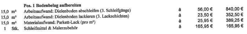

Vielen Dank für die zahlreichen Ratschläge. Ich werde hier noch auf die einzelnen Vorschläge eingehen, zur Zeit geht es leider nicht.
Im Anhang die einzelnen Positionen des Kostenvoranschlags (ohne Mwst).
