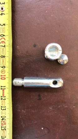

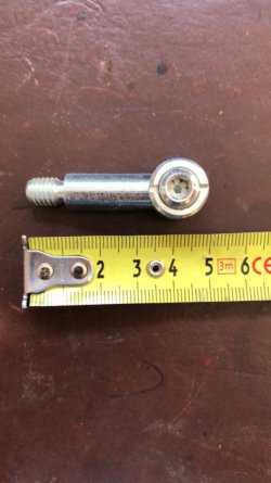

Habe die Verbindung der Längsteile mit den Stirnteilen mit diesen Verbindern gemacht.
Aber zusätzlich noch 2 Dominos eingefräst um die vertikale Belastung abzufangen.
Schauen wie die Ikeaverbinder aus, sind aber viel stabiler.

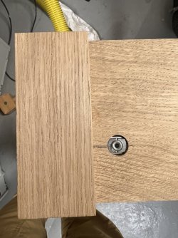

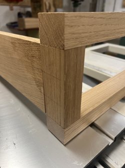

IMG_8661.jpeg IMG_8658.jpeg IMG_8660.jpeg Hallo, jetzt bin ich schon relativ weit und habe mir auch die Festo Eckverbinder besorgt. Mit der Domino generell komme ich wirklich super klar, eigentlich ein Traum.
Mit den Eckverbindern habe ich aber Probleme. Auch wenn alle Löcher ziemlich perfekt sind, verziehen sich die Bretter etwas und der Übergang ist nicht mehr bündig.
Ich habe wenig Platz, daher habe ich einen Eckverbinder mit einem Holzdübel daneben gesetzt. Ist das vielleicht das Problem?
Ich schaffe leider nicht auf jeder Seite einen aus Holz.
Wo könnte der Fehler liegen?
Viele Grüsse Sebastian
9.766
wie sind denn die Teile der Fuß- und Kopfenden miteinander verbunden?
Ansonsten, alle Kanten mit Fasen versehen, dann fallen die Fehler nicht mehr auf.

Hallo, alle mit Dominos, dort aber Holzdübel die noch verleimt werden. Da passt es wunderbar (hier lässt sich alles was man auf dem Bild sieht beim verleimen noch wegdrücken... Ich wollte es bewusst ohne Fase machen. Ich dachte ich schaffe es bündig genug..
9.766
na, wenn man verleimt, schleift man anschließend noch mal drüber, dann passt es hundertprozentig.
Bewußt scharfe Kanten und passt nur fast, sieht immer doof aus.
Tischler haben da so ihre Kniffe.
Wenn man die Bettseiten z.B. 2 bis 3 mm gegenüber dem Vorderstück nach innen versetzt fallen kleine Ungenauigkeiten auch nicht auf.
