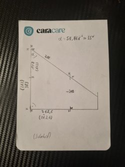

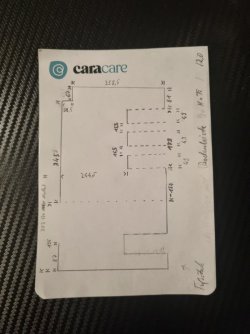

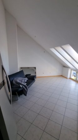

Ich möchte eine Empore bauen, auf der ich schlafen werde. Dabei habe ich nur eine tragende Wand. Denn die gegenüberliegende Wand ist eine Dachschräge, welche beim Abklopfen durchgehend hohl klingt und daher wohl nicht tragfähig ist. Außerdem möchte ich keine tragenden Pfeiler aufstellen, wie es bei einem Hochbett der Fall wäre, da ich diese unansehnlich finde und sie den großen Raum optisch einschneiden würden. Der Boden ist zudem gefließt, mit Fußbodenheizung, weshalb eine Verankerung im Boden ohnehin nicht in Frage kommt. Eine Zimmerdecke gibt es nicht, aufgrund der Dachschräge. Es bleibt also nur eine tragende Wand.

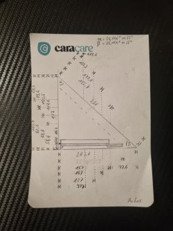

Meine Lösung: eine einseitig durch Drahtseile gehaltene Empore. Siehe anhängende Fotos. Die Datei "Engste Matratzenhöhe bei unterschiedlichen Breiten" soll an dieser Stelle als Skizze für mein Projekt dienen. Die Maße dieser Skizze bitte ignorieren. Falls Maße benötigt würden, bitte von den anderen beiden Dateien ablesen. (Die Maße der genannten Zeichnung dienten nur der Ermittlung, welche Matratzengröße sich realisieren lässt, sodass ich mich an der engsten Stelle unterm Dach noch aufrecht hinsetzen / aufrichten kann.)
Die eine Pfette aus KVH wird parallel zur Wand verlaufend an dieser befestigt. Die im Raum schwebende Pfette aus Multiplexholz wird mit mehreren Drahtseilen oder Kettengliedern oben an derselben Wand wie die erste Pfette befestigt. Beide Pfetten werden mit Sparren verbunden, kleine Schlitze zum Atmen der Matratze gelassen. Die Idee kam mir durch Burgtore, das Konzept als Bett wurde mir beispielsweise hier bewiesen: es war einmal ein schwebendes Bett. Der Bastler dort hatte einen tragenden Balken zur Verfügung, ich leider nur eine tragende Wand aus Hohlziegel.
(Übrigens ja, die Vermieterin hat noch vor der Bestätigung des Mietvertrages zugestimmt - wir hatten sogar beide unabhängig voneinander die Idee, eine Empore oder Hochbett einzubauen.)
Maße Pfetten: 200 - 220 cm
Maße Sparren: 150 cm in den Raum ragend
Maße Matratze: 120 cm
Gewünschte Belastungsfähigkeit: 500 kg +
Material der Wand: Hohlziegel (laut freundlicher Auskunft des Vormieters, ich habe noch keine eigene Testbohrung vorgenommen)
Stärke der Wand: 27,5 cm (dank breiten Durchgang ohne Türrahmen genau messbar)

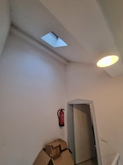

Das müssten jedoch sehr dünne Sparren sein. Klopfe ich auf die Front dieser Verkleidung der Fenster, ist es weniger dumpf / hohl als überall sonst. Aber klopfe ich 2 cm an dieser Verkleidung nach Innen zum Fenster hinein, ist es wieder so dumpf und hohl wie an allen anderen Stellen.
Meine Vermutung ist, dass sich die tatsächlichen Sparren außen bei den Fenstern befinden. Innen, bei der Verkleidung, befindet sich vermutlich nur Dämmmaterial. Deshalb klingt es dort weniger dumpf und hohl für die ersten 2 cm Tiefe der Verkleidung.
happyc
2. Dezember 2022
699
Einen a.d. Waffel
Schau mal von außen auf die Traufe von dem Dach - siehst du da Sparren / Balken von dem Dachstuhl? Vielleicht kannst du da Maße ermitteln, die dir bei der weiteren Befestigung helfen? Vorher klären: Stimmt die Vermieterin zu, dass du evtl die GK-Verkleidung öffnest, um an dem Dachstuhl deine Konstruktion zu befestigen?

Also die rechte Dachschräge lasse ich wie im Startpost genannt wirklich lieber in Ruhe. Wenn diese mit Gipskarton ummantelt sind oder ich die Verkleidung öffnen müsste, kann ich nur Schaden anrichten. Des ist mir zu heikel.

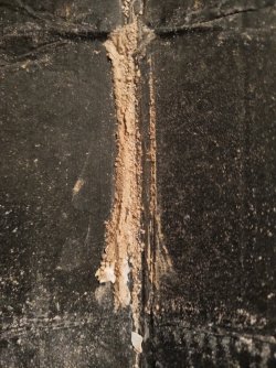

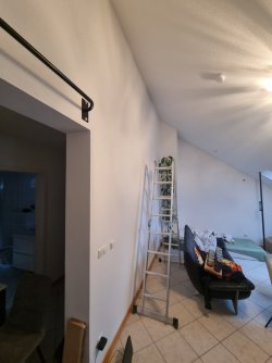

Update zur Wandbeschaffenheit:
Die Hohl-Ziegel sind bestätigt. Der Vor-Vormieter hatte große Löcher (für eine windige Garderobe..) gebohrt. Hab lieber die abgehangen statt neue Testbohrungen zu machen. Mit Taschenlampe und rumstochern eines Stiftes konnte ich dort was erkennen. Erstmal ist der Bohrstaub rötlich, also Ziegel (Ton oder Lehm? Siehe anhängendes Foto). Zudem sind drei der vier Löcher schön in massiven Ziegel gebohrt (den Ziegel-Stegen). Die vierte Bohrung ging wohl zuerst auf Ziegel und ist dann in einen dahinterliegenden Hohlraum des Loch-Ziegels durchgebrochen - klar zu erkennen, weil die Bohrtiefe gleich doppelt so tief ist wie die vorherigen drei Bohrungen.
was ist denn „auf der anderen Seite“ der Wand? Ist das zugänglich?
Mein Wohnungsflur. Es ist ein türloser Durchgang zwischen Flur und Wohnraum, also auch ohne Türrahmen. Die Wandstärke lässt sich demnach leicht messen: sie beträgt 28 cm. Durch die o. g. Bohrlöcher konnte ich erkennen, dass der Putz einseitig 2 cm beträgt, d.h. 4 cm Putz beidseitig, verbleiben 24 cm dicke der Wand die wohl aus den Loch-Ziegeln bestehen. Passt zu üblichen Ziegel-Maßen. Wand wurde demnach wohl im Laufverband gelegt. (Schon wieder einige neue Dinge gelernt, macht Spaß!)

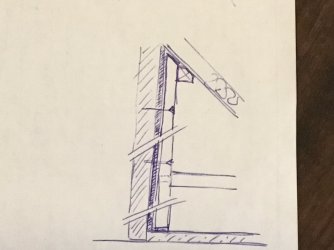

ich würde wie weiter oben schon von mir & Jowe geschrieben, eine auskragende Konstruktion vervorzugen. Balken vor die Wand gestellt & verschraubt, gerne noch oben gegen die Dachschräge abgestützt (sofern eine stabile Unterkonstruktion vorhanden), die Ebene auskragend befestigt, und zusätzlich mit Seilen abgespannt.
schnelle Skizzen anbei..
Nachtrag:
den Querbalken (auf dem die Konstruktion aufliegt) zu verankern sehe ich nicht als Problem, viel mehr die hohen Punktlasten, der Verankerung der Seile. Die Ebene kragt aus, auf einer Party oder Feier kannst du da kaum drauf achten ob drei oder sieben Menschen drauf sitzen, die vielleicht noch zur Musik wippen, da oben hat wohl auch mal ein Paar Geschlechtsverkehr - das wird eher eine dynamische Last, die von den Seilen und deren punktförmigen Verankerungen gehalten werden muss. Das sehe ich bei Hohlziegel kritisch..

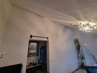

@happyc Ah. So ist das gemeint. Richtig gute Idee, finde ich, die auskragende Konstruktion. Damit schone ich die Wand etwas und verteile die punktuelle Zuglast der Drahtseile erstmal auf die stabileren Balken, bevor ich sie in großflächig auf das Mauerwerk übertrage. Richtig soweit?
Folgefragen dazu. Das Abklopfen der Schräge ist auch am Zimmerspitz oben hohl auf ganzer Länge. Damit fehlt die notwendige Unterkonstruktion, um gegen die Schräge abzustützen, oder? Und falls ja, kein Abstützen möglich: bringe ich damit zu viel Last auf den Fliesenboden, oder geht das alles in die Wand?
Bzgl deinem Nachtrag, du verstehst mich. Dynamische Last. Hier ist nur anzumerken, dass die rechte Kante des Hochbettes, die im Raum zu den Fenstern liegt, nicht begehbar sein wird. Dafür wird die Deckentiefe bereits zu eng sein (54 cm Resthöhe zur Decke bei 167 cm einkragende Breite der Konstruktion), also sitzt dort keiner und dort schwingt auch keiner seine Hüften. Das pssiert höchstens in der linken Hälfte, bis zu einem Meter Lastarm also. Siehe gern meine Skizze mit den berechneten, engsten Deckenhöhen bei unterschiedlichen Matratzenbreiten.
Jedenfalls scheint die Decke im Flur abgehangen zu sein, sie ist hohl. Die Decke ist im Treppenhaus jedoch offen. Fotos im Anhang. Ich habe mich eben zu Ringanker eingelesen, aber wurde nicht fündig wie man diese finden kann außer mit Testbohrungen. Ich habe weitere Bilder angehängt, Tipp für eine Testbohrung oder wie werde ich fündig?
Danke für all deinen Grips
@fragnix Einstieg von vorne. Bei Höhe der Konstruktion von Oberkante 240 (Matratze einberechnet), bleiben weitere 150 cm Luft nach oben für den Einstieg. Siehe weiteres Foto. Die Leiter dient als Maßstab und hat bereits 230 cm Höhe.
PS: die Klimmzugstange hat der Vormieter eingebaut. Hält meine 90 KG ohne Probleme. Laut ihm bis zu 200 KG.

P.S. Die Klimmzugstange sitzt im Sturz. Das hat wenig mit der Stabilität der Wand an allen anderen Stellen zu tun.

Ringanker macht bei der wand in der höhe kein Sinn. Wenn ich das richtig sehe stützt die wand den First ab?
Und klar lässt sich die Stange über der Tür wunderbar befestigen. Hier muss ja auch ein beton Sturz sein.

Korrekt, sie stützt den First ab.
Nicht korrekt: über der Türe ist kein Beton, sondern ebenfalls Hohlziegel (laut dem Vormieter).
Welchen Profi frag ich denn am besten, einen Zimmerer? Oder den Dübel-Hersteller, wie @magmog erwähnt?
Hast du dir mal Gedanken gemacht was für ein System der Dachstuhl überhaupt ist? Falls es ein pfettendach sein sollte, ist die wand ggf. Garnicht tragend und kann solche Momente überhaupt nicht aufnehmen.
Wer hat denn nochmal bestätigt, dass sie tragend ist mit welchen Vorkenntnissen? Bevor msn im Bestand derart gravierende eingriffe macht sollte das Gesamtsystem bekannt sein wo dann die neu eingebrachten Momente auch abgetragen werden können..
Experte wäre Zimmerer Metallbauer oder Statiker. Jedenfalls jemand mit statischen Kenntnissen..
Und ich bleibe dabei, Hohlziegel macht als Sturz genauso wenig sinn wie ein Ringgurt. Müsste Beton sein. Ggf sind es Schalungssteine vergossen.

Liebe Ratgebenden, ich begehe keinen blinden Aktionismus, deshalb bin ich ja hier. Meine allererste Hauptfrage war schließlich, ob das statisch halten kann. Zu dem Zeitpunkt wusste ich noch nichts von den Dacharten wie Pfettendach oder von der Existenz von lastverteilenden Ringankern - welchen es bei meiner Mauer, die in einem First liegt, nicht gibt. Danke für all den besorgten Rat und den damit verbundenen, lehrreichen Begrifflichkeiten oder gar Studienbriefen (gespeichert!). Ich hab von Anfang an gesagt ich bin noch unerfahren, dank euch bin ich jetzt wieder ne Stange oder sagen wir ne Pfette schlauer
Es ist tatsächlich ein Pfettendach. Erkenn ich an dem nicht von sparren unterbrochenen Raum (übrigens wurden auch die Pfetten außerhalb der Nutzräume versteckt), dem steilen Winkel der Schräge, der deutlich erkennbaren Pfette im Treppenhaus (siehe vorherige Fotos) und durch einen einfachen Blick von außen. Ich würde sagen, es ist erkennbar, dass es eines mit dreifach stehendem Dach ist also first, mittel und fuß.
Was dieser First tragen kann, da les ich mich noch ein und würde in jedem Fall einen entsprechenden Statiker zu Rate ziehen. Quch hilfreich sind die konkreten Tipps, an wen ich mich wenden soll. Das erspart mir das rumgefrage und telefoniere. Ich habe zudem einen zweijährig befreundeten Architekten, fiel mir da ein. Aber ich scheue auch keine Kosten, jemand externen zu beauftragen (fühlt euch angesprochen).
Falls die Konstruktion überraschenderweise tragbar sein sollte, werde ich mir das ganze noch schriftlich von der Vermieterin bestätigen lassen. Und hier ein Foto von dem fertigen Projekt posten.
Aber da es ein Pfettendach mit längsverlaufender Ziegelwand im First ist, glaube ich bereits auch ganz stark, dass diese Wand keine dynamische Last zur Seite hin halten kann. Da bricht mir der First aus Gott bewahre.
Übrigens hab ich da vorgestern auch kurz gegoogelt und einen mit Beton gefüllten Ziegelsattel (edit: Schalungsstein) als Sturz gesehen. Das wirds wohl sein
