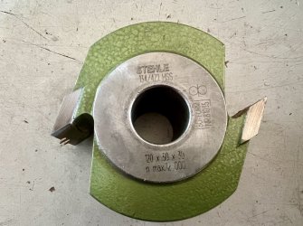

Guten Morgen, ich möchte mir einen älteren Verleimfräser kaufen und habe mir jetzt vom Verkäufer ein Bild der Daten schicken lassen. Leider wird für mich nicht klar, ob der Fräser für den Handvorschub geeignet ist. Es steht nur “BG-Form” darauf, nicht “BG-Test”.
Vielen Dank für die Hilfe
Philipp

Hallo Philipp,
nein der Fräser ist nicht zulässig für Handvorschub. BG-Form war früher mal eine Zwischenstufe zwischen dem heutigen MAN und MEC wurde aber vor gut 40 Jahren abgeschafft. Ich verwende solche Werkzeuge nicht.

Solche Fräser am besten in die Schrottkiste, die reissen ordentlich was weg. Auch die Fingerchen

Hier mit altersbedingtem Gilb.
Teilmechanischen Vorschub gibt es aber nicht mehr. Ist alles handvorschub.
Grüße Theo

der Fräser ist gemäß „BG Form" zertifiziert. Dass bedeutet er darf mit Rollenvorschüben und
mit spannenden Schiebetischen auf TF eingesetzt werden.
Das Zertifikat wird bereits länger nicht mehr erteilt,
die Werkzeuge dürfen unter den genannten Bedingungen jedoch weiter betrieben werden,
auch unter „mec" oder MEC" Bedingungen.
Noch nie waren sie als „MAN" oder „BG Test" Werkzeuge zum Einsatz zugelassen.
Soweit die sachliche Erklärung.
Nicht spezifisch ausgebildeten rate ich von der Verwendung von BG Form Werkzeugen,
auch mit Vorschüben und Schiebetischen, unbedingt ab!
Mittels eines Messerkopfs und einem Satzes Messer mit Abweisern lassen sich fast alle
Profile gefahrenarm und günstig fräsen.
