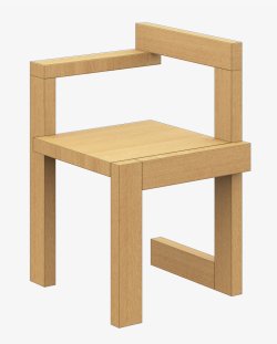

Ich möchte das Steltman-Stuhl-Projekt nun langsam angehen (vorher muss ich aber noch eine Haustüre machen).
Nach vielen Überlegungen habe ich das Design etwas geändert.
Format der Kanthölzer nun 40x80mm statt 50x100mm damit das nicht wie ein Hackklotz aussieht.
Außerdem die Sitzhöhe auf 45cm angehoben und die Sitzfläche auf 440x440mm vergrößert (nicht dass jemand denkt das wäre ein Kinderstuhl).
Die Verbindung werde ich mit 14er Dominos machenm und denke das sollte ausreichend stabil sein.
Gerne würde ich aber vorher nochmal eine Diskussion zu dem Stuhl auslösen.

ZU Überlegen Wäre eine Sitzmuldein irgendeiner Form.
@magmog hatte mal Maße bei Woodworking gepostet, zwar für eine Bank aber man kann ja kreativ werden.
Wie machst du die Eckverbindung? Dominos?
Ich würde wahrscheinlich dübeln, habe einen, Und die großen Eckverbindungen Schlitz und Zapfen.
Interessant wäre auch auf Gehrung mit einer Kronenzinkung wie beim Tripptrapp, Kinderstuhl der Bourgeoisie.

zuerst die Frage nach dem Urheberrecht der Bilder im 1. Beitrag?
Dann: Ja, ich denke 14er-Dominos je Ecke zwei Stück werden gehen. Die Ecke unten auf dem Boden scheint mir sehr belastet. Von Schlitz und Zapfen würde ich Abstand nehmen, das ist zwar biegesteifer und fester als die Domino-Verbindung, aber wäre mir für ein Bauhaus-Möbel zu traditionell handwerklich.
Ich wünsche viel Spaß beim Bauen, bin neidisch auf Zeit und Raum um so etwas einfach mal zu machen!

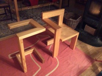

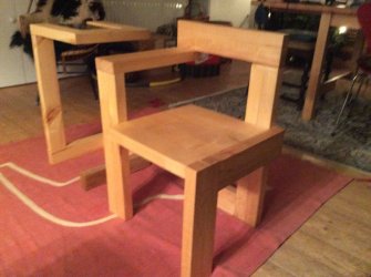

Ich habe den Stuhl vor einigen Jahren gebaut und die Verbindungen verdübelt. Wird jeden Tag benutzt und hält. Dazu eine tischkonstruktion, die das designprinzip aufgreift. Übrigens hat Rietveld den Stuhl für einen Juwelier entworfen. Dort sitzen i.d.R. Paare und wählen Schmuck/Ringe aus. Daher auch die gespiegelt Paarung. Die Originalmasse erscheinen recht klein. Man sitzt aber sehr gut darauf. Das Thema sitzmulde war meines Wissens nach nicht im originalentwurf.
Sehr gut zu bauen(oft ein schulprojekt) ist der rot-blau Stuhl von Rietveld.
Ich wünsche viel Erfolg und Spaß und bin auf Bilder gespannt.
Grüsse
Heiner
