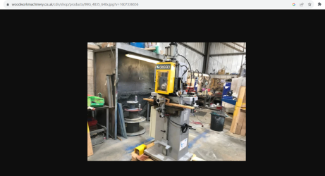

Maka hat die nicht hergestellt, allenfalls vertrieben. Die Maka Maschinen waren in erster Linie zugekaufte und umgelabelte Griggio Maschinen.
Es gibt in GB noch Wadkin Bursgreen Maschinen.
