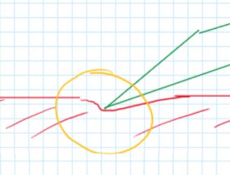

Weil das Leder weich ist, könnte das passieren, Mindestens bei Küchenmessern schadet es aber ganz und gar nicht. Meine Erfahrung.
Hier würde man die Spiegelseite allerdings flach auf das Leder legen, so dass es etwas weniger gravierend ist; vom Prinzip gibt das Leder aber immer noch nach, durch die Auflage verteilt sich der Druck aber auf eine ungleich größere Fläche und damit sinkt das Eisen deutlich weniger tief. Bei Hobeleisen sehe ich das weniger kritisch, bei Beiteln, die man zum schälen nutzen möchte bildet die Spiegelseite die Referenzfläche und da fällt schon eine geringe Verrundung auf.
