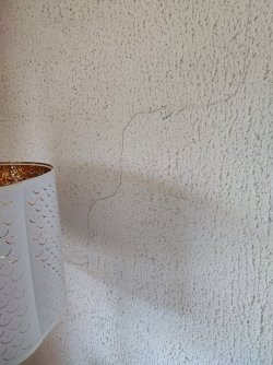

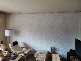

Ich hab bei mir im Wohnzimmer Strukturputz. Der soll weg, weil er nicht gefällt, zudem sich da auch Risse gebildet haben. Nun zu meiner Frage: Wie stell ich das am besten an?

+1 in den Spachtel Armierungsgewebe über die Risse
Der Anschluss an die Decke muss ja eh gemacht werden. Was war da dran? Schicke Paneelverkleidung? :emoji_blush:

Im Regelfall klappt das sehr gut. Wenn das Mauerwerk aber zu stark arbeitet, kann aber auch das schon mal reißen. Dann hast du mit dem Mauerwerk aber ein ganz neues Problem.

Abklopfen würde ich den auch nicht.
Ich hab bei mir im Herbst das ganze Wohnzimmer, sowie Gang EG, offenes Treppenhaus und Gang OG mit Münchener Rauputz, glatt überputzen lassen. Bisher hält alles und keine Risse (aber sind auch erst 5 Monate).
Die Baufirma hat HASIT 650 verwendet. Kriegt man als Privatperson z.B. im Hornbach.

Vor dem einlegen des Gewebebandes die Risse etwas aufklopfen.

Wir hatten sowas auch und haben den Putz weggemacht, wollten glattes Malervlies drauf haben. Das war eine dermaßen besch****ne Arbeit, würde ich heute auch unter Androhung von Körperlichen Strafen nicht mehr machen. Wir haben damals ne Eibenstock Putzfräse und Handspachtel verwendet. Man musste danach trotzdem nochmal alles Spachteln und Schleifen, es bringt also keinerlei Vorteile. Und die 2cm Aufbau stören beim Wohnraum 0,0!
Also auch meine Empfehlung lautet: Dran lassen und Überputzen.
netsupervisor
Du kannst mit dem Giraffenschleifer auch viel Sauerei damit machen, den Putz wegzuschleifen. Ich würde mit irgendeiner Leicht Fassadenspachtel (Rygol / Sakret) die Fläche abspachteln, anschließend mit Stuck/Feinputz drüber.

Der Tip, die Risse etwas aufzumachen, ist gut und richtig. Ansonsten wäre noch vor dem Spachtel, den alten Putz durch Klopfen auf lose Stellen und Hohlräume zu prüfen.

Erstens würde ich bei Rissen immer erst deren Ursache ergründen. In dem Fall sehen die schon danach aus, als seien es zumindest Risse im Unterputz. Ich sah allerdings auch schon Setzungsrisse, die an der Oberfläche auch noch so harmlos aussahen.
Zweitens würde ich ergründen, was der Oberputz ist. In den Neunzigern gab es viel hoch "vergütetes" Kunststoffzeug, das ich heute nicht mehr an der Wand haben wollte.
Wenn das geklärt/beseitigt ist, würde ich die Fläche auch überspachteln. Außenwände habe ich innen allesamt mit Kalkspachtel gespachtelt, Innenwände samt und sonders mit meinem Favoriten Ardex 828. Größere Stellen zuvor mit Rotband (Innenwände), Außenwände stattdessen mit HP14 von Hessler beigeputzt...
Teilweise auch mit Armierung... Incl. Streckmetall und Ölpapier über Holzbalken. Ich weiß, macht heute kein Mensch mehr, ist aber eben auch seit drei Jahren selbst von Haarrissen frei. :emoji_wink:
sorry für die unbedarfte Nachfrage, aber wie setze ich das um? Also wie gehe ich der Ursache auf den Grund und wie bekomme ich raus was das für ein zeug ist? Aus den 90ern dürfte das übrigens nicht sein. Ich vermute eher 80er, wenn nicht noch früher (das sagt mir jedenfalls mein Gefühl betreffend der Holzdecke -> Nur Schlitzschrauben auch an nichtsichtbaren Stellen).

Nicht das ich mich in eure Diskussion einmischen möchte, aber wäre da nicht einfach Rigipsplatten an die Wand kleben die einfachere und saubere Methode?
...wir wissen es ja nicht, was das für Wände sind. Aber für den Fall: Gipsplatten an Außenwände kleben?
...ich würde am Riss an einer Stelle den Putz wegkratzen - bis kein Riss mehr da ist, weil es wirklich nur ein oberflächlicher Schwundriss im Putz ist. Geht er tiefer, bin ich halt an einer kleinen Stelle bis zum Mauerwerk... und lehne mit entspannt zurück, wenn da kein Riss ist.
Zuallererst würde ich mal den Putz anhören mit Klopfen. Wenn es hohl klingt, würde ich auf alle Fälle mal zum Hammer greifen.
...im Zweifelsfall natürlich nur mit einer Analyse. So weit würde ich auch nicht gehen. Wäre ja nun auch nicht wirklich ein "Wohngift". :emoji_wink:
Was ich im Hinterkopf hatte: Ich sah schon Wände, bei denen sich die Bewohner wunderten, dass die oberflächlich immer wieder einmal feucht waren... ohne dass Feuchtigkeit je vom Putz aufgenommen worden wäre.
Im Normalfall wäre imho selbst das ja auch kein Grund, den Putz abzuhacken - gibt schließlich nach wie vor auch Leute, die sich in Latexfarben packen. Aber wenn ich eh an die Wand gehen würde, würde ich da den Kram dann auch schnell abschaben, zumal das oft auch relativ problemlos geht. Kleiner Bohrhammer breiter Meisel, fast wie Multitool für Erwachsene. :emoji_wink:
