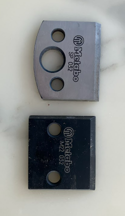

Folgt man der Metabo Anweisung können diese nachgeschärft werden, allerdings immer nur zusammen mit den Spandickenbegrenzern, macht ja Sinn.

der Lochabstand von 24 mm stimmt. Und was die Spandickenbegrenzung angeht habe ich wohl eine Fehler gemacht: das Messer ist bei Effektiv Werkzeuge mit 40x4mm angegeben der Abweiser mit 38x4mm, das wäre aber die Breite, hat also mit der Spandicke nichts zu tun. Auch bei Metabo ist letzterer 2mm schmaler

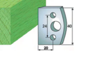

Ich suche ja im Moment nur gerade Messer, also eher easy was das "Passen" angeht. Was ich meinte mit "Abstand" siehst du hier auf dem zweiten Bild (Maß 20mm). Mitte Loch bis zur Schneidkante haben meine aber ca. 22mm, die Messer die angeboten werden haben 16-20-24mm! Das ergibt entweder einen kleineren oder größeren Schneidenflugkreis als bei den aktuellen Messern. Ein Problem?

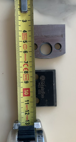

Allerdings könnte es theoretisch sein dass meine Metabo SP Messer bereits nachgeschliffen wurden dann wäre das gesuchte Mass grösser als die gemessenen 22mm….. wenn das Sinn macht. Ich lese immer nur von nachschleifen von HSS Messern, aber das muss keine technischen Gründe haben sondern könnte daran liegen dass es im Vergleich zum SP Messer zu teuer ist. Wenn man aber z.B. eine Tormek oder ähnlich schon besitzt mit entsprechender Vorrichtung….
Weiss jemand zufällig wie lang die Metabo Messer ursprünglich waren?
