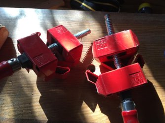

sooo in der Zwischenzeit konnte ich feststellen, dass meine
Winkelspanner keine Bohrung zum aufhängen haben wie in #18.
Hätte mich auch gewundert, hab die Dinger ja schon paar Jahre, das wäre mir evt. aufgefallen...

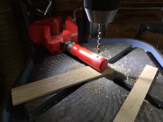

also muss da ein Loch rein... und wenn nicht heute, dann nie.

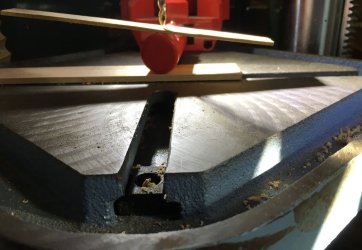

um schnell die Mitte zu finden setzte ich diesen Wippentrick ein:

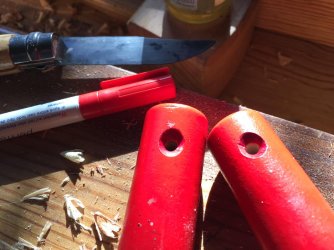

gesenkt und mit dem Edding rot gemalt, normal gebe ich sowas zum Lackierer
aber find mal einen am Sonntag.
Da ich mein Opinel Messer ausversehend mit gewaschen habe, mußte da wieder Leinöl drauf,
das lag also gleich griffbereit, nur die Innenwandung der Bohrung habe ich vergessen, hoffe das macht nix :emoji_fearful:...:
( :emoji_expressionless: )

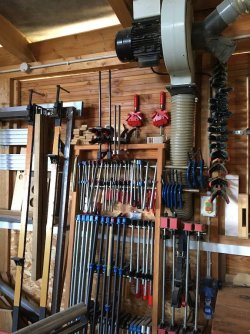

Hallo Sven1988,
es ist zwar nicht Dein Ansatz (rollbar), aber vielleicht doch interessant (schlimmstenfalls für andere): mir war es wichtig, daß die Zwingen weiter oben sind und nicht im unteren Bereich Arbeits- und Bewegungsfläche in meiner zu kleinen Werkstatt rauben. Ein rollbarer Wagen hat bei mir keinen Platz. Deshalb die Lösung: simple C-Schienen, Gewindestangen, Stahlrohr drüber (statisch wichtig, wirkt wie eine Stützhülse) und vorn mit dicker Beilagscheibe und Mutter spannt sich die Sache. In der C-Schiene ein dickes Flacheisen, sonst knickt es die C-Schiene aus. Beilagscheibe reicht dort nicht.
Viel Erfolg beim Projekt
LG Tom
Vielen Dank für dein Feedback. Ich finde dass dein Konzept durchaus seinen Charme hat. Mit der Bewegungsfreiheit ist es bei mir halbwegs ok. Neben meiner Standbohrmaschine ist der Platz mehr oder weniger ohnehin tod. Ein rollbares Gestell ist bei meiner kleinen Werkstatt nicht unbedingt nötig.
Dein Verbau der Metallteile schaut sehr gut durchdacht und effizient herstellbar aus.
