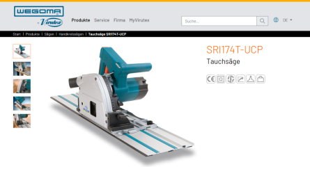

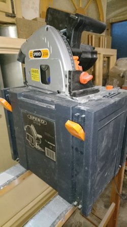

Ich würde noch die Wegoma dazu packen ( leider liest man von der Säge recht wenig )
Zwar preislich zwischen der Makita und der Festool und damit nicht mehr günstig, dafür gibt es die Vorritzfunktion, Sanftanlauf und ein langes Silikonkabel, außerdem lässt sich die Grundplatte verstellen und einen Spaltkeil hat sie auch ( den man vermutlich ausbaut ).
Ich habe die Säge, allerdings mit Spero Label vor etwa 20 Jahren gekauft und bisher gab es keinen Grund sie auszutauschen, damals war sie allerdings noch ein ganzes Stück günstiger.
Sehr interessant.
Den Hersteller kenne ich, aber das es von denen auch eine Tauchsäge gibt wusste ich nicht.
Wäre die auch mit den Festool Schienen verwendbar?
11.063
Ja, Wegoma ist im Holzhandwerk schon ein Name auch wenn m.E. das meiste zugekauft wird.
Sie läuft auf der Festoolschiene ( habe sie ja selbst ) aber eben 3mm weiter außen, sprich - würde über meine Schiene mal eine Festoolsäge gehen, dann müsste Ich einen neuen Gummi ankleben.
Die Säge gab es damals optional auch mit 140cm Schiene und wurde auch beworben mit "läuft auf Festool und Ich glaube sogar auch auf Mafell"
doch als Sperrgut war mir der Versand zu hoch, heutzutage ist das wohl günstiger.
Die Festoolschiene konnte Ich günstig über die Firma bestellen, Makita hatte zu der Zeit noch keine Tauchsäge am Markt.
warum sollte man das tun?
Weil er sich nur schlecht mit eintauchen lässt.
Ich kann natürlich nur für mich sprechen und Ich habe ihn ausgebaut, wer ihn aber drin lassen möchte, der soll das tun.
