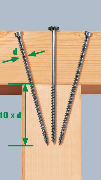

Die Pfette befestige ich mit einer Spax Tellerkopfschraube mit Teilgewinde und anschließend zwei Spax Vollgewindeschrauben, die im Winkel eingeschraubt werden - siehe hier (Grafik) bzw. hier (Text). Das erschien mir für mein Vorhaben am einfachsten.

Ich würde hier einen Zapfen vorsehen, damit die Verbindung auch bündig ist. Auch wenn Du Dich wider meines Rates dafür entscheiden solltest, die Pfette hochzuheben und aufzusetzen, tust du dich mit dem einfahren der Zapfenlöcher in die Zapfen deutlich leichter.
