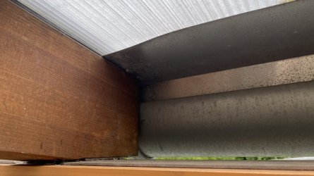

Hallo liebe Community,
ich habe gestern für unsere Terrassenüberdachung (VSG) eine Kastenregenrinne angebracht. Das Problem beim Testen auf Funktion: Das Wasser läuft größtenteils zwar in die Regenrinne, tropft aber teilweise auch vor der Regenrinne runter, da das Glas keine saubere Abtropfkante hat.
Habt ihr eine Idee, wie ich das Problem lösen kann? Gibt es evtl. eine aufsteckbare "Abtropfkante" für das Glas oder funktioniert diese Art von Regenrinne einfach nicht mit einer Terrassenüberdachung?
Anbei ein Bild des aktuellen Zustands. Und ja, das Glas ragt über die Sparren und das Glasprofil etwas hinweg, da ich bei der Berechnung vergessen hatte, dass ich es natürlich nicht exakt bis an die Hauswand verlegen möchte. Die Abrutschwinkel fehlen ebenfalls noch, diese wollte ich nach der Montage der Regenrinne montieren. Das Gefälle verläuft von rechts nach links weshalb die im Bild zu sehende Halterung ca. 2cm unterhalb des Glases angebracht ist.
Vielen Dank für eure Hilfe!

Regenrinne viel höher anbringen und für diesn Glasüberstand, der ja kaum zu ändern sein wird, noch ein Tropfblech an die Rinne annieten

Danke für die schnellen Antworten! Mit den passenden Halterungen lässt sich die Rinne aber nicht höher anbringen oder stehe ich auf dem Schlauch?

Schlauch, ja. Du mußt die halt anpassen, damit die Rinne höher kommt. Bohrungsüberstand abschneiden, im jetzt nicht sichtbaren Teil neu bohren und anschrauben.

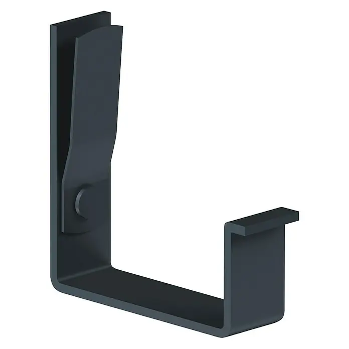

So sehen die Halterungen aus, es wäre also etwas Spiel. Mit dem Gefälle von ca. 2,5cm auf den sechs Metern Breite habe ich aber immer noch den Spalt, den die Tropfen nutzen werden.

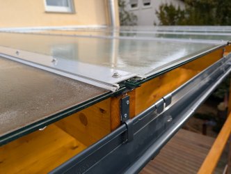

ein Blech auf die Halter schrauben, kann man ja die obere der bestehenden Bohrungen nehmen, Oberkante des Blech direkt unter den Glasscheiben, 45° nach vorne biegen und dann 45° in die Gegenrichtung. Das bekommt mit zwei Latten und ein paar Zwingen auch selbst hin PXL_20241012_080914502.jpg

Dann dürfte es genau das Teil hier passend zu meiner Kastenrinne sein.
Ist das konisch gekantet? Beim Rinneneinhangblech muss der senkrechte Schenkel konisch gekantet sein, um den Höhenunterschied der Rinnenneigung (Gefälle) zu folgen. Sonst sieht das aus wie ein Sägezahn unter dem Glas.
PS: Also muss nicht konisch gekantet sein, man kann das auch hinmurksen mit optischen Einbußen. Handwerklich sauber gemacht gehört es sich konisch gekantet.

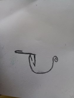

Meines Wissens ist das Einhangblech gerade.
Der Schenkel vorne beträgt in der Regel 5 cm.
Wichtig ist das das Blech lang genug ist um die hintere Umkantung der Rinne zu überlappen.
Ineinander greifen muss das nicht meines Wissens.
Konisch machen wir den Einhang nur wenn im Bestand eine Rinne wirklich stark abfällt.
Dann messen wir und Kanten dementsprechend die Schenkel konisch.
Wichtig ist auch das man die hinteren Federn der Rinneisen abschneidet damit diese den Falz vom Einhangblech nicht Sperren.
Im Anhang eine kleine Skizze wie es bei uns in diesem Fall aussehen würde.
Der zugedrückte hintere Falz ist ebenfalls sehr wichtig.
Grundsätzlich muss ich sagen die Sparrenköpfe vorne eingeschnitten werden müssen um eine durchgängige Traufbohle einzulassen damit das Einhangblech eine durchgehende Auflage hat.

Ich mache es - wann immer das geht - genauso, wie @Fichtenelch das gezeichnet hat.
Vielleicht nicht so tief. Aber das hat er ja auch nur schnell gescribbelt... und vorm sonntäglichen Gottesdienst freilich auch ohne die Erleuchtung. :emoji_joy:

Jeder macht es anders, wichtig ist die Überlappung!
So macht es unser Dachdeckermeister immer und der hält sich ans Regelwerk ohne wenn und aber.

Genau. Waggerechte Traufe und Rinne mit Gefälle machst Du das wie in der Zeichnung dargestellt. Natürlich mit parallel gekannteten senkrechten Schenkel.
