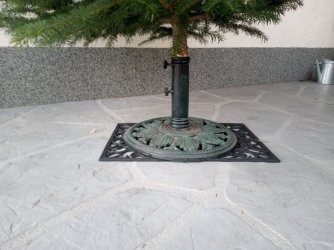

Ein aktuelles Thema - der Weihnachtsbaumständer.
Wir haben einen aus Guss (was sonst :emoji_grin: ) seit ca. 25 Jahren - schaut schick aus - unverwüstlich.
Nachteil: das Rohr hat nur einen Durchmesser von ca. 5.5 cm, d.h. jedes Jahr am Baum unten rumschnitzen, die regulär deutlich dicker sind.
Mit was kommt ihr am Besten zurecht?

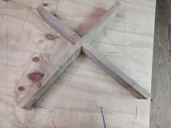

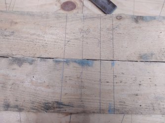

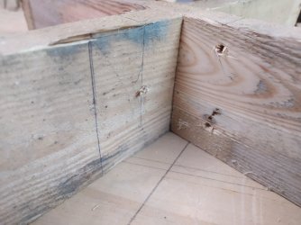

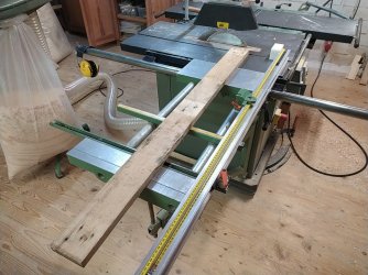

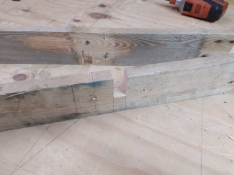

Schon etliche Male gebaut, in 10 Minuten.
Ein Brett, ca. 120cm lang, 10cm breit, 2 bis 2,5cm dick in zwei gleich lange Teile sägen.
Mitten Anzeichen und die Dicke des Stammes, hier 7cm. Rechts daneben die Brettdicke anzeichen.
Überblattung nach Anriss mit halber Bretthöhe aussägen.
Die Teile zusammenstecken.
Noch drei Bohrungen für die Baumschrauben in Brettmitte anbringen. An einem Brett zwei, am anderen Brett eine Bohrung. Mit den Schrauben lässt sich der Baum sicher befestigen und ausrichten.
Kein Anspitzen und Geradeschneiden des Stammes, extrem Standfest, platzsparend aufzuheben. Kosten 0.

Schick aber auch 0 ...
Sogar Farbreste drauf...
ich wollte für das Demoteil nun nicht gerade meine Tischlerware verwenden. Habe das Brett auch nicht extra gehobelt und gefast. Selbst brauche ich hier keinen Baumständer.
Gerade noch mal nachgeschaut. Ist keine Farbe, nur Dreck.
Oh, das habe ich falsch verstanden und dachte, das wäre Dein Weihnachtsbaumständer.
Du hast zu Illustrationszwecken für das Forum ein Muster gebaut.
Ich bitte ehrlich gemeint um Entschuldigung. Statt 'das ist aber etwas lieblos ausgewählt' sage ich nun 'Danke dafür, dass Du immer wieder mal Muster zum Zeigen baust'.
Hätte ich auch selbst drauf kommen können, kenne ja Deine Arbeiten. Da klemmte der erste Gedanke fest und ließ keinen zweiten zu...
9.636
Die Großeltern hatten immer eine Decke unterm Baum, aber selbst die, hatten nie nur zusammengeschraubte Latten unterm Baum.
weiß nicht, was an einem selbst gebauten Weihnachtsbaumständer aus Holz, hier im Tischlerforum so verwerflich ist, dass man ihn so abtun muss. Hat sich inzwischen ja rumgesprochen, dass man gern gehobelte Bretter aus Edelholz verwenden kann und die Größe je nach Baum variiert.
Aber ich kenne ja so ähnliche Argumente von den Landfrauen. "Die hatte nicht mal eine gekaufte Torte auf dem Tisch". Die vier selbst gemachten zählten da nicht viel.
Ich kenne auch die Probleme mit zu dicken Tannenbaumstämmen. Besonders die Nordmanntannen haben im Verhältnis zur Größe deutlich dickere Stämme, als Fichten, weshalb es mit üblichen Baumständern oft Probleme gibt. Wenn man da einer Baumständer hat, der in dieser Beziehung unproblematisch ist, ist doch nur vorteilhaft.
