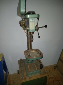

Ich wollte heute endlich mal die Bohrmaschine von Opa einsetzen.
Leider eiern die Bohrer an der Spitze bis zu 1mm. An den Bohrern liegts nicht.
Was wird es sein? Das Bohrfutter oder der Dorn?
Bzw. Was nimmt hier üblicherweise nach vielen Jahren Einsatz den Schaden?

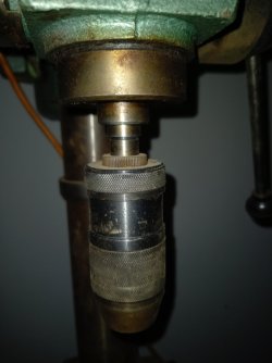

Schau mal, ob du erkennen kannst, ob nur das Futter eiert oder auch oben drüber die Pinole. Das muss bei deinem Fall mit bloßem Auge sichtbar sein. Wenn es das Futter ist: Ersetzen. Wenn es die Pinole ist: Diese günstige Maschine ganz ersetzen.
Bei meiner großem Maschine war es das Futter. Ein neues schaffte Abhilfe, das sah ich aber schon beim Kauf.

Ich würde das Futter mal vom Kegel schlagen und den Dorn mal laufen lassen. Ich hab auch schon geschafft n Futterdorn zu verbiegen. Kann man alles tauschen.

Ich wollte die Maschine nicht schlecht reden. Die tut es sicher. Ich wollte damit nur ausdrücken, dass bei so einer Maschine eine verhauene Pinole einem Totalschaden gleichkommt. Einstellen kann man da ja augenscheinlich nix.
Du kannst die Pinole auch mal ausgeschalten ganz ausfahren und mit der Hand dran wackeln. Hoffentlich wackelt dann zudem nix.

Habe heute einmal gemessen. Der Dorn hat nur ca. 1/100mm Schlag. Der isses also nicht.
Am Futter kann man bereits einen größeren Schlag messen. Ca 2/10mm.
Ich werde also das Bohrfutter tauschen müssen.
Bohrfutter und Kegel gingen mit dem Austreiber einfach von der Maschine ab. Jetzt müssen noch Bohrfutter und Kegel getrennt werden.
Ich gehe davon aus, dass man den Dorn in den Schraubstock(Schonbacken) spannt und das Futter abklopft.
