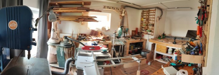

Zwecks Werkbank habe ich ja noch einen anderen Raum zur Verfügung und auch der Durchgang hierfür ist wie im Plan vorgesehen ja mit 4 Metern mehr als ausreichend. Aktuell bekomme ich auf der TK 1688 ca. 2,5m quer und 4m+ längs geschnitten. Ich denke das reicht für das meiste erstmal.

ich hab so ziemlich deinen Maschienenpark (+Bohrständer) auf der doppelten Fläche (6x8m) und tu mich einfach schwer mir das alles auf engem raum vorszustellen. Ich würd eher einen operationstisch in die mitte stellen und dann mit dem vollen sortiment festools zu werke gehen.

Wie kannst du dir da schwer tun? Das ist ja fast die Fläche unserer örtlichen (kleineren) Schreinerei..?
9.021
Ich habe bei der Gerätefülle für den Raum innerlich auch geautscht. Für mein Geschmack krach voll. Wurde hier auch angesprochen. Glaube, es gab den Vorschlage, besser eine Kombi zu nehmen, um Platz zu sparen.
Aber das sieht jeder anders. Ich dreh da hohl. Andere bauen in dem Raum 3mtr lange Kleiderschränke. Das muss jeder für sich entscheiden.

Mein Raum ist ebenfalls nicht viel größer. 1688 mit Schlitten und Tischverbreiterung , kleine Bandsäge, Frästisch, Abrichte, Dickenhobel, 300er Tellerschleifer. Große Absaugung plus Sauger mit Zyklon, Werkbank und Heizung. Deckenhöhe knapp 2 Meter. Ich kann also keine Riesenplatten verarbeiten.
Macht nix. Ich lasse mir die Platten oder Bohlen vom Händler vorschneiden und gut ist. Ansonsten verbringe ich geschätzte 50 Prozent mit räumen. Man gewöhnt sich daran.

Deshalb sind bei mir im "Maschinenraum" auch alle Maschinen auf Doppellenkrollen mit Totalfeststeller montiert. So ist immer in der Mitte vom Raum Platz für eine Maschine, wenn was größeres darauf bearbeitet werden muss. Für kleinere Sachen bis 1m länge kann alles an Ort und Stelle stehen bleiben (bis auf die Drechselbank, die wird aber sowieso aktuell wenig genutzt)
Man muss halt effizient mit dem Platz zurechtkommen dann geht das.

Ich habe mit jetzt nicht alle 7 Seiten durchgelesen. Bei 4x4 Raum wird es echt knapp mit großen Maschinen. Wo sollen denn da halbfertige Teile noch stehen?
Ich hab 5,5 x 5,5 m leider mit Dachschrägen. Lange Bohlen lagern aber in der Garage.
Das ist mir schon oft alles zu umständlich und zu klein.

Bei mir ist es eng, aber momentan ist es so gewollt. Ich komme damit gut klar. Ein großer mittig aufgestellter Tisch ist für meine Arbeiten das Beste.
Mein Vater hat alles mit einer Metabo Tischkreissäge in einer kleinen Werkstatt geschnitten. Sehr lange Teile auch gerne mal durch die Tür. Er hat als gelernter Schreiner auch nie eine FKS vermisst. In den letzten 20 Jahren hatte er für die fünf Mal wo er sie brauchte, einen Schreiner im Bekanntenkreis gefragt und durfte dort arbeiten.
Bisher komme ich mit Handkreissäge und Bandsäge recht weit. Mein bisher größtes Projekt, das Spielhaus für die Kleine habe ich ausschließlich mit Handwerkzeugen gemacht. Für den Zaun eine Kappsäge.
Mein Traum ist immer noch eine KFS, aber momentan hat es andere Prioritäten. Klar ist aber, dass ich dann meine Werkstatt ziemlich weit umbauen müsste. Da ich sowieso alles Material über die Innentreppe in den Keller bringen muss, scheiden zum einen die größeren Maschinen aus und zum anderen trage ich auch keine dicken Bohlen in den Keller.
Ich habe in den letzten Jahren gelernt, dass man in einer kleinen aber gut organisierten Werkstatt unter Ausnutzung von Wänden und Decken sehr gut arbeiten und auch Spaß haben kann.

Ich habe auch 3x4 Meter, da steht das gleiche wie bei dir und dann noch meine CNC und Kappsäge. Der Dickenhobel steht im Nebenraum und wird immer hergerollert.
