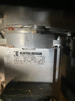

Das ist keine Abdeckung sondern Alu-Guss . Wenn du da ins Innere schauen willst , muss die Sägewelle raus und der Motor ab . Wichtig wäre noch ein (scharfes) Foto vom Typenschild des Motors :emoji_thinking: .

Ich würde die Säge erstmal nicht weiter auseinanderbauen . Dein letztes obiges Video habe ich mir mal in Zeitlupe angeschaut . Bei Youtube geht das nur bis 0,25 . Ich habe mir das bei noch geringerer Geschwindigkeit angeschaut und keine Auffälligkeiten bemerkt . Würde z.B. die Riemenscheibe eiern , würde der Spalt links vom Flachriemen sich in der Breite ändern . Hier siehst du , wie das Gehäuse von innen aussieht .
Ist zwar von der PKF 255 V8 , jedoch haben beide den gleichen Kasten . Das zweite Bild zeigt einen 230V Motor . Dort siehst du auch den angeschraubten Betriebskondensator , den ich verdächtige (→ Kapazität vielleicht nicht mehr ausreichend) . Den würde ich einfach mal gegen ein Neuteil austauschen . Bei Metabo wäre mir das aber zu teuer . Dort ist er etwas preisgünstiger . Achtung : So ein Kondensator kann je nachdem , wann die Säge zuletzt in Betrieb gewesen ist , noch eine lebensgefährliche Restspannung haben . Ein Elektriker führt diese über einen geeigneten Lastwiderstand ab . Ich nehme dazu z. B. eine Glühbirne . Wenn du die beiden Kabelenden aus Versehen kontaktierst , kann er auch mit einem lauten Knall platzen und es läuft eine eklige Flüssigkeit (→ Elektrolyt) heraus . Hast du einen Belastungstest schon gemacht ? Hat die Säge die gewohnte Kraft beim Sägen ? Wenn diese spürbar kleiner ist , wird die ganze Sache hässlich . Dann ist vielleicht der Motor kaputt . Den kann nur ein Instandsetzer für Elektromotoren mit letzter Sicherheit prüfen und reparieren . Wird sich aber eventuell nicht lohnen , da meist zu teuer . Ein neuer kostet um die 400 € . Mit Multimeter und anderen "Hausmitteln" lässt sich so ein Motor nicht sicher und aussagekräftig prüfen ! Mittlerweile haben ja viele so ein Messgerät Zuhause . Wenn du das dazwischen schaltest , sollte der Motor im Leerlauf ca. 25% seiner nominalen Leistung verbrauchen . Das wären bei deinem knapp 500 Watt oder 0,5 Kilowatt . Ist es weniger , könnte es auf den Kondensator hinweisen . Wenn es deutlich mehr ist , könnte es ein Wicklungsschluss im Motor sein . Beim letzteren zeigt sich auch meist eine erhöhte Erwärmung des Gehäuses .

Hier ist noch ein Bild eines Motors von innen .
